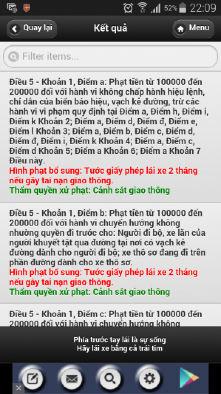

Bác chủ, hai cái biển đó có mức phạt khác nhau vì vi phạm biển 411 thì bị xử theo mục a, khoản 1. Còn vi phạm 412 thì bị xử theo mục c, khoản 4. Cái mục a, khoản 1 nó loại trừ cái hành vi đi sai làn rồi nên vi phạm biển 412 không thể áp mức phạt như vi phạm biển 411 được
Bác tham khảo
Bác tham khảo
Bác tham khảo
bác dùng app gì thế? ios có app này không bác?

App này do em viết cho em dùng, IOS thì chưa có vì em chưa chuyển qua. Chắc khoảng 1 tuần nữa em sẽ chuyển.
Tên app của nó: sFriend - Bạn đường của lái xe
