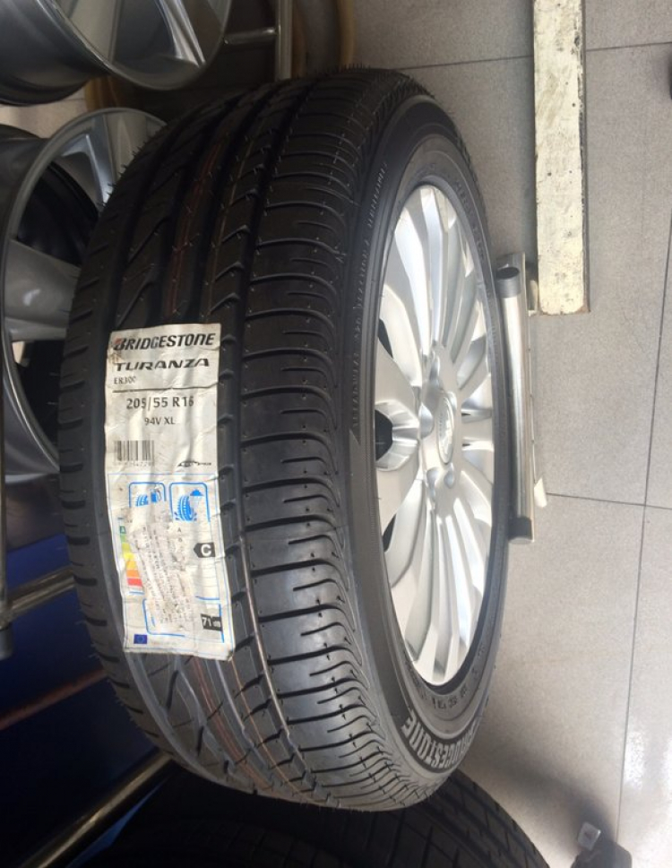

Lốp Bridgestone ER-300 hay GR-100
em đang phân vân không biết nên dùng vỏ GR-100 hay ER-300, em thấy quảng cáo GR-100 dzu wa, nhưng em lại đang nhòm ngó tính lấy vỏ ER-300 made in France. ở LyThaiTo bao giá 2tr85
thông số: 205/55 R16 94V XL
Bác nào có kn cho em một lời khuyên nên chọn cái nào..

Loại mà bác chủ thớt chụp hình, ko có hàng ở thị trường VN. Nếu bác thích loại này thì bác nên cẩn thận lưu ý những dấu hiệu sau :
1. Xem kỹ "date của vỏ", có dấu hiệu bị chỉnh sửa ko <==( em đoán bị phần này, bác nên xem thật kỹ )
2. Xem kỹ "thông số 205/55/16" trên vỏ có dấu hiệu bị chỉnh sửa ko
3. Xem kỹ "Made in France" trên vỏ có dấu hiệu bị chỉnh sửa ko
4. Cuối cùng là bác cần cảm nhận cao su của vỏ có mềm mại ko, có bị chai cứng ko
Nếu bác muốn hỏi lý do thì em sẽ pm riêng cho bác:D
Em nghĩ bác nên dùng GR100, hàng Thái có sẵn tại VN,date mới, giá cả lại tốt hơn. Em đã thay nhiều cho ae OS và chưa nhận được 1 cuộc điện thoại phàn nàn nào !
Chúc bác có sự lựa chọn chính xác;)

đây là hàng nhập châu âu (hàng made in Phớp), loại Four Season, seri 94V XL kg nằm trong list của BS Nhật/Thai.. vì thế nên em mới post lên để hỏi các bác. Date là 0514 bác ah, các chữ dập sắc nét.. nó đc trưng bày ở gian hàng bán lốp CH lớn nhất ngoai LTT do bac, 2.85 là bao giá :) em chỉ qtam chất lượng. nghe chu CH nói GR-100 kg nham nho gi voi ER-300 em kg biết có chém gió kg.. túm lại em đang đi 4 quả BS made in Japan nghe nói tốt hơn Thái, em kg thich Thai, Kg có GR-100 Japan ah bac?
Thanks bác!

Làm gì có serie 94V XL hở bác, em mới nghe @@
94 chỉ giới hạn tải trọng = 1477 pounds tương đương 670kg.
V chỉ tốc độ tối đa cho phép = 240 km/h
GR 100 chỉ có Thái thui bác à, GR90, ER30 thì có hàng Japan

Vâng, em biết loại này ! chỉ khuyên bác nên lựa chọn cẩn thận thui:D
