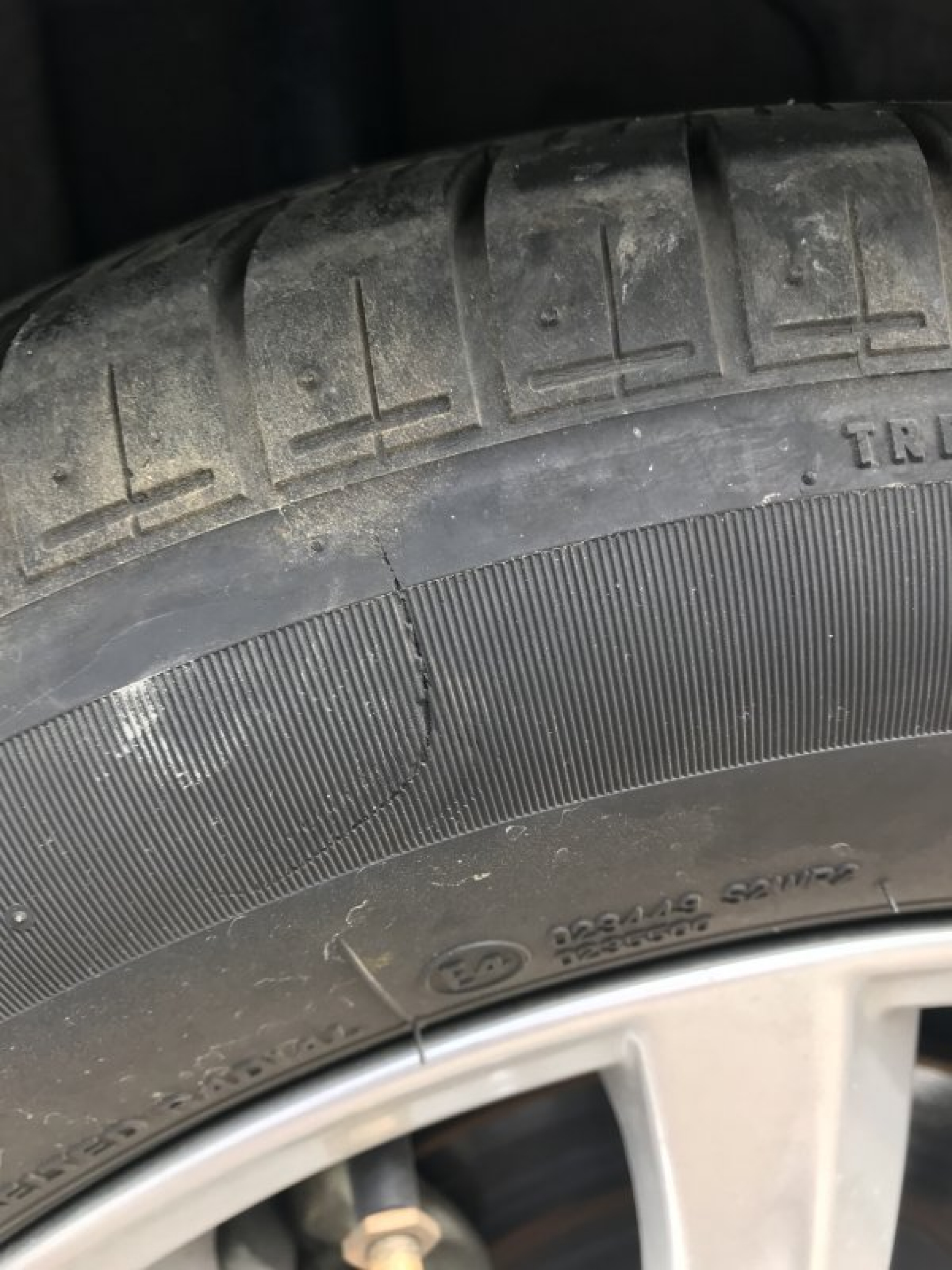

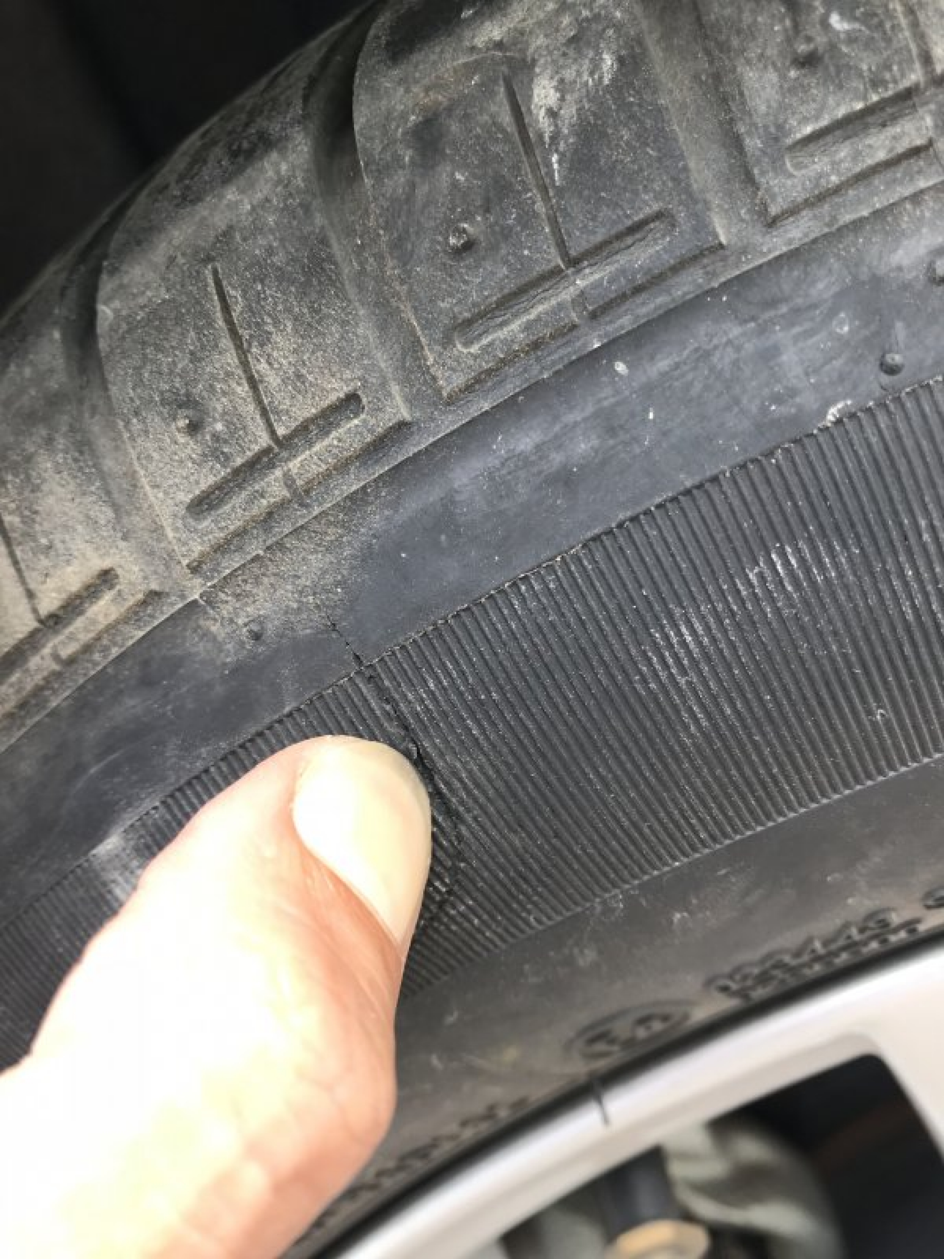

xe mình nay lấy ra đi thấy 1 đường bị đá chém mà mình kh biết có nên thay vỏ hay không nay mình post ảnh lên mong các bạn xem giúp mình và góp ý kiến cho mình.thank các bạn

Ít mà bác, giống như mình bị trầy da thôi chưa ảnh hưởng gì đến an toàn cả. Đường mình chỗ nào cũng có sỏi đá bác à nên các vết thương kiểu này là không thể tránh khỏi.

Thank bác nhé tại e sợ đi vào cao tốc thôi

Bên trong lốp nó có các lớp vải nữa bác phần cao su bên ngoài thực ra chỉ để bảo vệ lớp vải bên trong và làm nhiệm vụ tương tác (đàn hồi) với mặt đường thôi, dù sao chúng ta cẩn thận vẫn hơn. Bác để ý xem sau thời gian nữa nó có bị nứt to hơn không? Mình nghĩ là không, vì đây chỉ là vết xước nhỏ không thể nào nứt thêm được đâu. ;)

bác vẫn sử dụng được nếu chưa bị xì. trong tình trạng mùa hè nóng không khí giãn nở, bác nên bơm lốp bằng khí nito. và chú ý kiểm tra vết đó có bị nứt to không. cần chú ý đăc biệt khi chạy cao tốc bác nhé. chạy cao tốc nhiệt độ cao lốp rất nóng nên không nói trước đc điều gì đâu

Đá chém vậy ko vấn đề j đâu bác bao h tróc lòi lớp “bố” vải ở trong thì mới cần xem xét thay để an toàn
