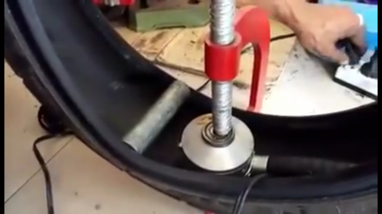

Ngày xưa vá chín dùng khuôn ép đổ dầu diesel vào khuôn đốt khói mù.
Nay khuôn ép dùng điện nên vệ sinh hơn.
Lốp xe nên vá sống hay vá ép
Vá sống giờ vừa nhanh mà chất lượng không thua gì vá chín nên phổ biến hơn. Cơ sở vá chín teo dần.
