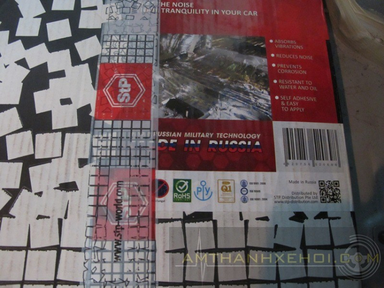

Lý do nên dùng cách âm STP, đầy đủ chung chỉ về chat lượng sản phẩm

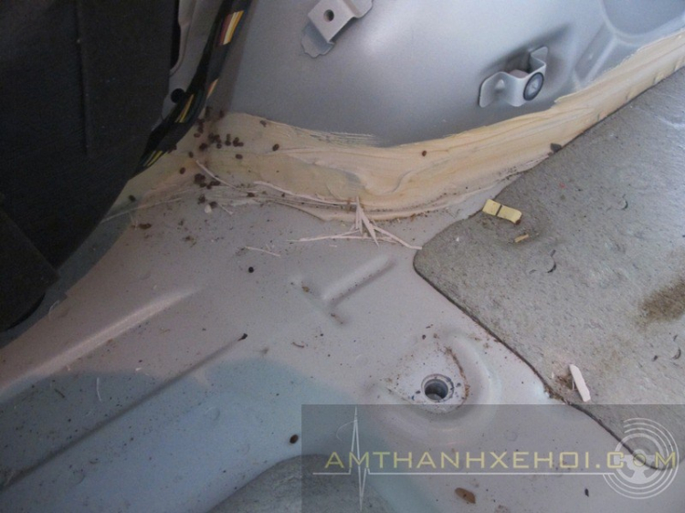

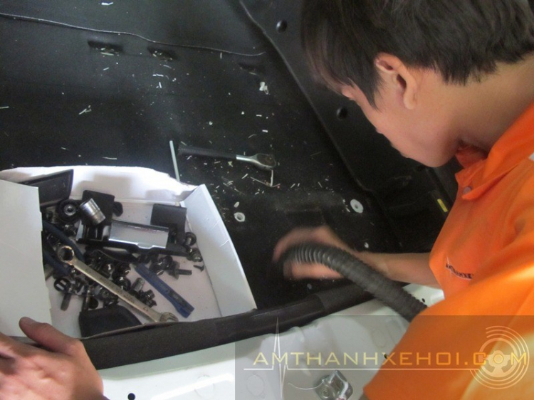

Vệ sinh trước khi thi công, các bác gởi xe ở bãi lưu ý tình trạng dán vô làm ổ trong xe và họng máy lạnh nhé.

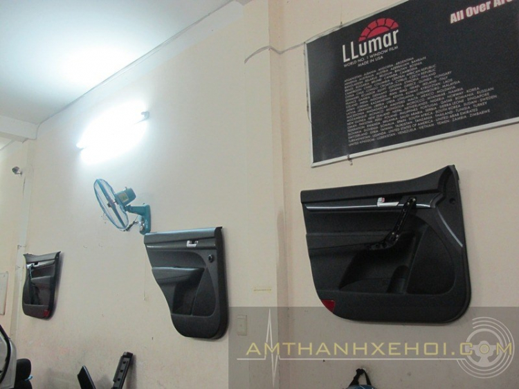

Và tháo đồ ra

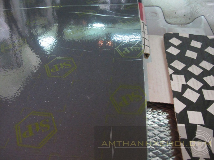

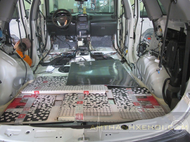

2 loại vật liệu em sẽ dán lên xe là STP Gold và STP Splen

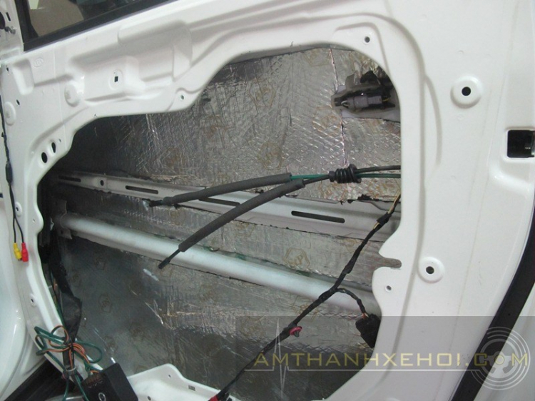

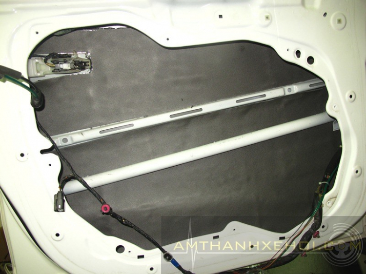

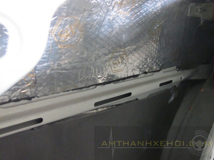

Dán cách âm vô lop bên trong cửa
Mạn phép đánh giá em New Sorento máy dầu sau 4k km
Và thêm lớp tiêu, tán âm STP Splen
Hoàn thiện cửa

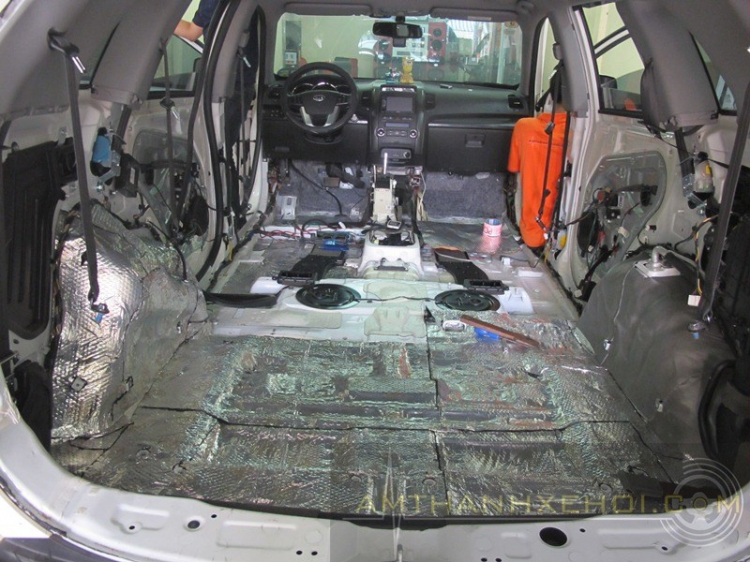

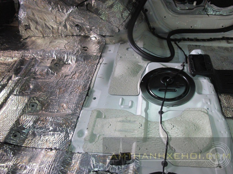

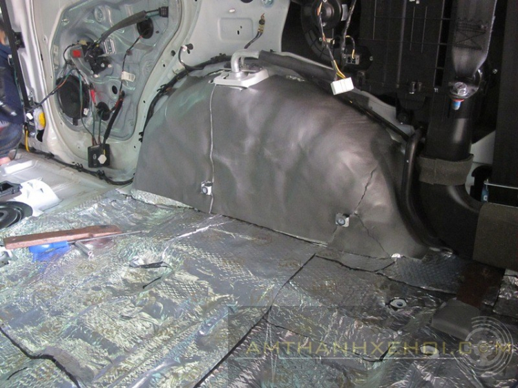

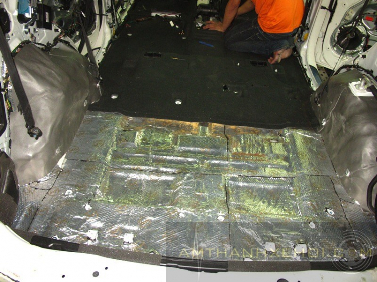

Vá tiếp đến là Sàn. Toàn bo sàn sẽ dán STP Gold, 2 hoc bánh sau sẽ chồng thêm lớp Splen nữa .
Splen cho hốc bánh sau
Và chưa Splen
Hoàn thiện

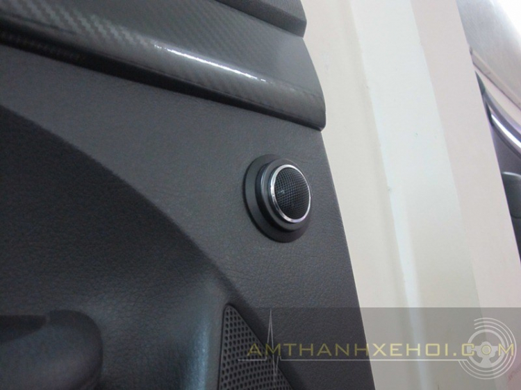

2 loa treble trước gắn vô 2 góc chữ A và 2 loa treble sau sẽ đưa ra 2 cửa sau

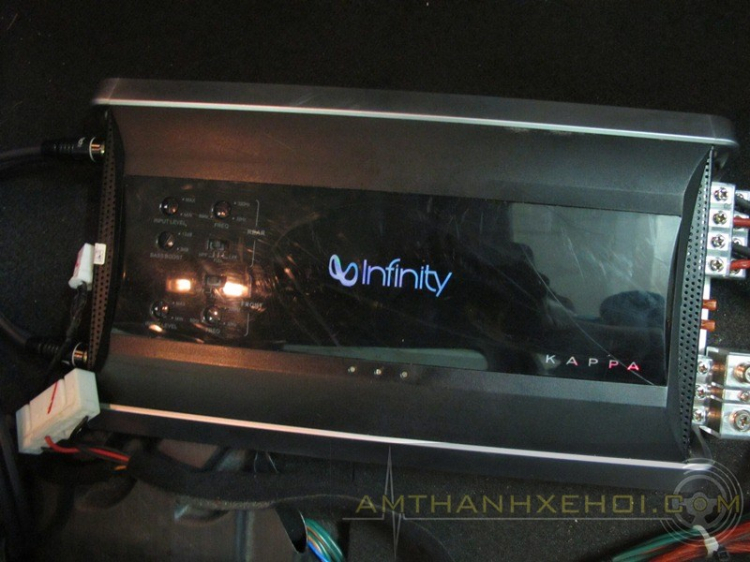

Amply Infinity Kappa Four

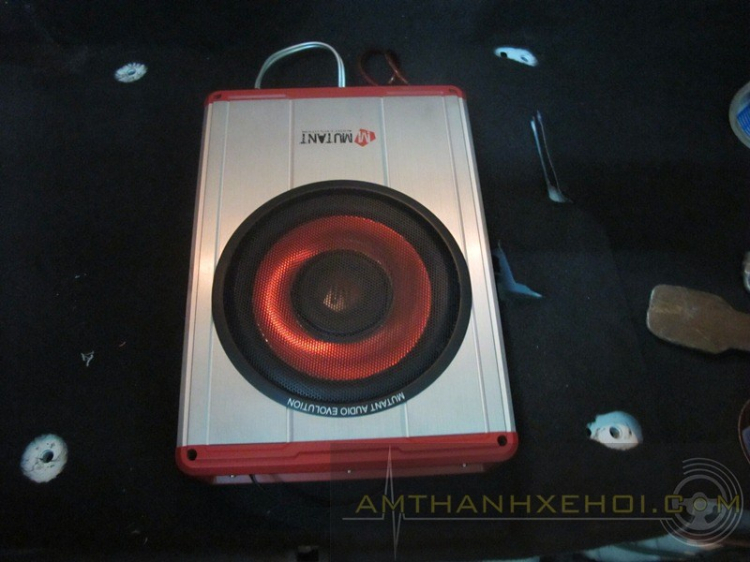

Sub gầm ghế Mutant

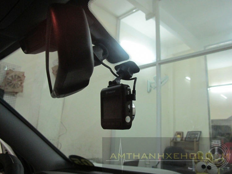

Camera hành trình Transcend

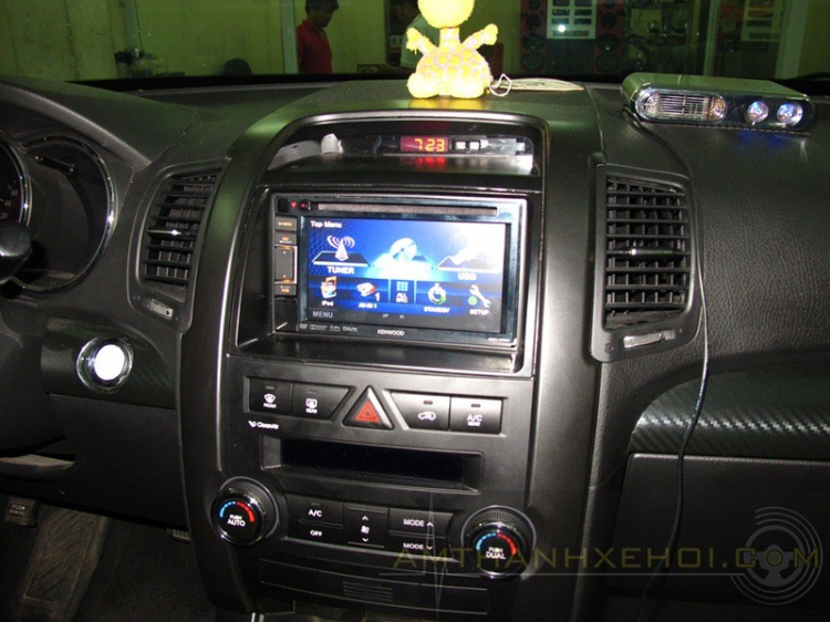

Và DVD Kenwood DDX415BT
