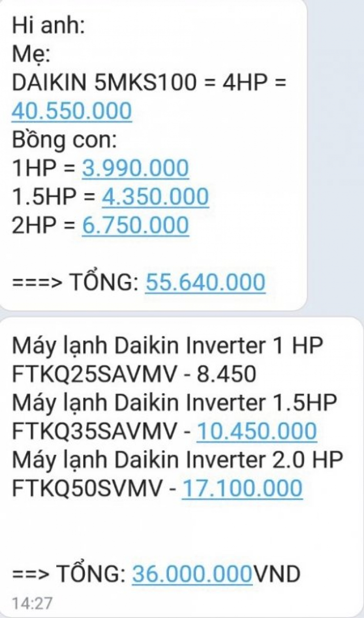

Các anh cho em hỏi về máy lạnh Multi chạy được 3 giàn lạnh lắp chuồng cu chỗ nào mua giá tốt và có khảo sát trước vì em không biết gì về loại này.
Em cảm ơn mọi người.
Lúc trước có hỏi anh Quốc định lắp máy đơn nhưng không đủ không gian để lắp nên cho em sr anh!

Daikin multi 1 cục nóng 3 đầu lạnh (2 cái 1 ngựa và 1 cái 2 ngựa) giá đâu đó khoảng 40 chai.

Max cho multi daikin là 4hp. Chiều cao treo cục nóng tối thiểu 750 nên tùy ko gian cụ thể xem đủ ko.
Như trên thì 1 máy 1hp, 1 máy 1,5hp và 1 cái 2hp. Vậy tổng là 4,5hp so với công suất máy chỉ có 4hp. Vậy tại sao vẫn dùng? Khi dùng đủ 3 máy thì sẽ bị hụt công suất. Tuy nhiên nếu 2 máy cho phòng ngủ và 1 cạ cho phòng khách thì khi ngủ phìng khách off nên cục nóng chủ kéo cho 2 phòng ngủ nên ok.
