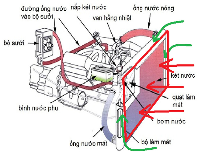

Ly hợp quạt gió bị hỏng rồi anh, chắc anh lại thay ngoài gara,
em bên ngành Kỹ thuật Cơ khí, thấy anh nêu hiện tượng lạ biết nguyên nhân ngay
Yaris mà xài ly hợp gì chứ :rolleyes:
Cái hình minh họa của anh chủ có thể là không liên quan, nhưng nhìn cái nút chỉnh lạnh mà để giữa xanh với đỏ thì bao giờ mới đạt 7 độ nơi họng gió?
Khả năng cao của xe bác chủ là khi thay két nước, gara đã không chèn thêm phần mút chung quanh ngăn cách giữa két nước và két giải nhiệt, nhằm tạo một luồng khí do quạt giải nhiệt hút gió từ cản xe hút thẳng xuyên vào trong giải nhiệt tốt cho két giải nhiệt máy lạnh. Giờ một lượng lớn gió sẽ di ngang khe không xuyên qua dàn nóng máy lạnh trước rồi tới két nước làm mát!
Thay vì gió phải theo chiều mũi tên đỏ trong khung đỏ, thì giờ một lượng đã lòn theo mũi tên xanh, làm cho khung đỏ là mô phỏng của két nóng máy lạnh giảm nhiệt kém!
Máy lạnh xe Yaris 2008 không lạnh sâu từ khi thay két nước
xe dẳn động cầu trước, máy nằm ngang thì 99.99% là sài quạt điện, tức quạt không được kết nối trực tiếp từ cốt máy ra (cốt bơm nước). phần lớn đều được sài quạt điện, nên tốc độ quạt phụ thuộc vào con cảm biến+ van hằng nhiệt+ chất lượng bơm nước+ chất lượng két nước !
