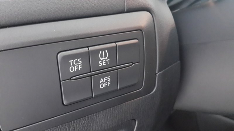

Khi sử dụng xe, đèn Vàng hình lốp xe với dấu chấm than xuất hiện, bạn chớ lo lắng. Đối với Mazda CX-5 bàn có thể tìm thấy nút để Reset lại nằm ở phía bên trái vô lăng. Nhấn và giữ 5s cho đến khi kêu BEEP, cảm biến áp suất lốp sẽ được xóa cảnh báo và sẽ nhớ tình trạng của lốp hiện thời.
Bất kỳ khi nào xe bạn có cảnh báo vậy bạn cần reset ngay. Mục đích của việc reset này sẽ giúp bạn theo dõi được xem là lốp xe có bị dính đinh hay không hay là nguyên nhân chỉ do chênh lệch bình thường.
+ Nếu sau khi xóa lỗi hệ thống không cảnh báo lại nữa thì có nghĩa là có sự mất cân bằng áp suất lốp giữa các lốp xe so với thông số tại thời điểm bạn reset, bạn vẫn có thể chạy tiếp rồi sau đó bơm cân đều lại 4 lốp.
+ Nếu sau khi xóa lỗi hệ thống tiếp tục hiện cảnh bao sau 1 thời gian ngắn thì như vậy bạn có thể suy luận xe bị dính đinh và cần đem đi vá ngay. Sau khi vá xong bơm đều 4 lốp rồi nhấn Reset để hệ thống ghi nhận mức áp suất của 4 lốp.

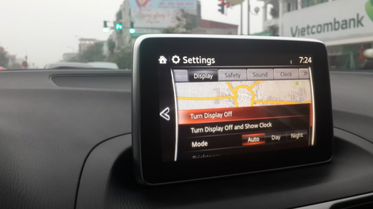

- Bước 1: Tại màn hình điều khiển, lựa chọn mục Setting ở ngoài cùng bên phải tại màn hình chính của hệ thống.
- Bước 2: Chuyển đến tab Display.

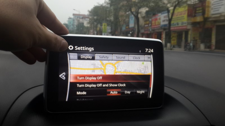

- Bước 3: Chạm tay vào góc trên bên phải (nơi hiển thị giờ) giữ khoảng 5 giây cho đến khi kêu BEEP thì nhả ra.
- Bước 4: Chạm tay vào góc trên bên trái (nơi có biểu tượng nút Home) giữ khoảng 5 giây cho đến khi kêu BEEP thì nhả ra.

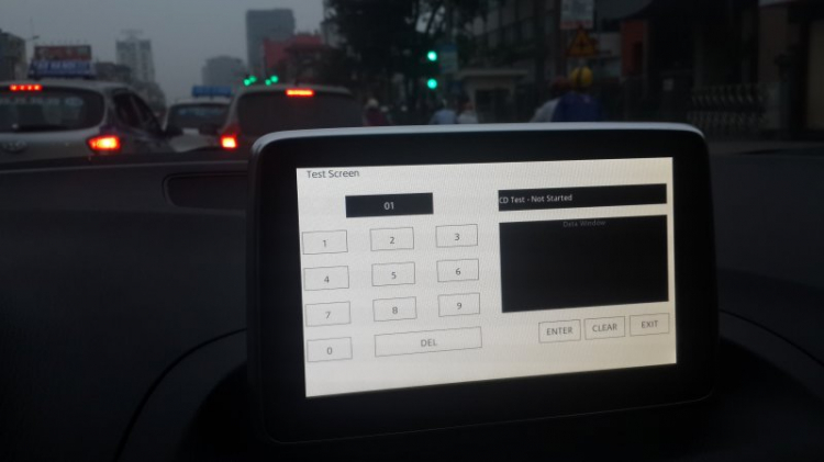

- Bước 5: Màn hình chuẩn đoán hiển thị lên. Tại đây bạn nhập các mã CODE chuẩn đoán có số thứ tự từ 01-99 tương ứng với từng chức năng. Nhập số và nhấn ENTER để chạy, CLEAR để XÓA, EXIT để thoát.
- Các mã CODE chuẩn đoán:
+ 01: CD Test
+ 02: Clear DTC
+ 03: Read AVC DTC
+ 04: Read CMU DTC
+ 05: Read TAU DTC
+ 06: Read CD DTC
+ 07: Read DTV DTC
+ 08: Software Reset AVC
+ 09: Software Version Display
+ 10: Part Number Readout CD/DVD
............. 99: các bạn nhập mã tương ứng sẽ có tên mã chuẩn đoán.
+ 01: CD Test
+ 02: Clear DTC
+ 03: Read AVC DTC
+ 04: Read CMU DTC
+ 05: Read TAU DTC
+ 06: Read CD DTC
+ 07: Read DTV DTC

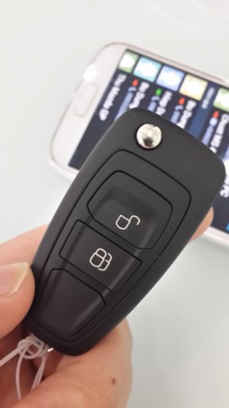

Mục đích: Thay đổi chế độ mở cửa của xe Mazda BT-50 tùy theo mục đích của người sử dụng.
Chế độ 1: Bấm mở khóa, cả 4 cửa đều mở.
Chế độ 2: Bấm mở khóa, chỉ cửa lái mở, bấm mở lần nữa trong vòng 3 giây sẽ mở cả 04 cửa.
Để thay đổi chế độ từ 1 sang 2 và ngược lại. Bấm giữ đồng thời cả nút MỞ và nút KHÓA giữ trong 5 giây cho đến khi có tín hiệu BEEP xe kêu.
