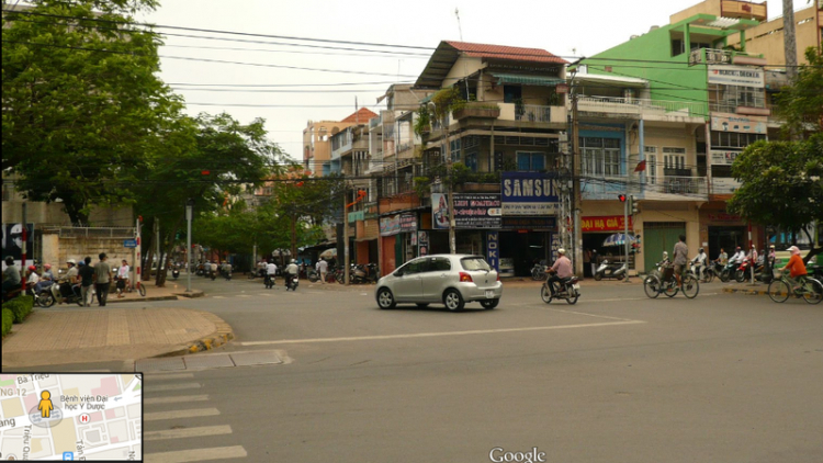

Tình hình là hôm 1/9, đường sá Sài Gòn vắng vẻ,em bèn xách xe chở bà cả và F1 đi vòng vòng chơi. Em đi từ hướng Lí Thường Kiệt, quận 10 đến ngã tư Lí Thường Kiệt -Hồng Bàng thì rẽ trái sang đường Hồng Bàng,quận 5.(Em đi giống như xe trong hình) Khi qua đến bên kia đường thì bị mấy anh CSGT thổi lại.

Mình đi lại đó xem xong rồi trình bày với CSGT: em lại chỗ đó xem rồi, nó không có vạch sơn chia 2 làn đi-về (như trên hình là còn thấy, chứ lúc hôm 1/9 thì không còn vết tích gì của vạch sơn). Khi nào có vạch liền,mà em lấn nguyên con xe qua chạy 1 đoạn dài thì mới là đi ngược chiều. Giờ anh áp lỗi này thì nặng cho em quá.

-CSGT: anh thấy cái vạch trắng nằm ngang không? Anh phải đi qua chỗ đó rồi mới quẹo. Đằng này anh chưa đi qua mà quẹo là sai rồi.
-Mình: em cũng thấy mình sai,nhưng đi ngược chiều thì nặng quá. Rõ ràng đường không có vạch chia đôi, giờ dựa vô đâu mà anh nói em đi ngược chiều. Còn cái vạch mà anh nói thì nó chỉ có tác dụng khi đi kèm với đèn giao thông. Giờ cùng lắm anh bắt lỗi đè vạch lấn lane,chứ ngược chiều thì em không đồng ý. Mà em thấy như vầy,anh bắt đúng,mà em thấy em đi cũng đúng. Sai là do bên Công Chánh không kẽ lại vạch đường đã mất. Nếu anh muốn giữ bằng lái thì cũng được. Em sẽ về đội khiếu nại sau cũng được.
-CSGT : thôi, lần này tui nhắc nhở,anh đi đi.
Túm váy lại là mấy bác cho em hỏi, chính xác là em bị lỗi gì? Thông thường thì em cũng ra giao lộ rồi mới quẹo trái. Tại hôm đó đường vắng quá,mà lại quen đường nên ưm quẹo y chang xe trong hình luôn. Đến hôm nay 4/9 thì vạch dọc kẻ đường ở chỗ giao lộ vẫn không thấy.

Hình như là lỗi cán vạch liền, nhưng vạch mờ quá nên bác chủ ko thấy và XXX nhận thấy bác chủ biết luật nên ko hù đc, ko biết e nhận định vậy có đúng ko?!

em nghĩ là cán vạch thôi, nhưng cái này nói thật đôi lúc cái vạch cũng tùm lum,
Các bác để ý xem, khi ôm vào bùng binh, mấy cái vạch kẻ sát với bùng binh, chẳng lễ mình chạy sát rồi ôm vào à ?

Mà sao hôm đó cái vạch chia đôi tự nhiên biến mất hay vậy bác? Chứ theo em nếu cái vạch đó mà rõ như trên hình là không xong rồi.

Đúng kiểu thì phải qua cái vạch mà xe máy + xích lô đang đứng rồi mới được rẽ. Theo ý mình là vậy.

Chỗ đó đường chia 2 : 1 chiều cho xe rẽ trái và dừng khi đèn đỏ, 1 chiều cho xe đi thẳng hay rẽ trái,có vạch liền chia 2, bác đi về phía bên trái là đi ngược chiều và vượt qua vạch liền. Các XXX này dễ nên chỉ nhắc nhở cho đi có lẽ vì vạch bị mờ, đáng lẽ phải phạt vì gây nguy hiểm cho xe đi chiều ngược lại, theo hình chụp thì vạch trên đường lại rất rõ ràng.
