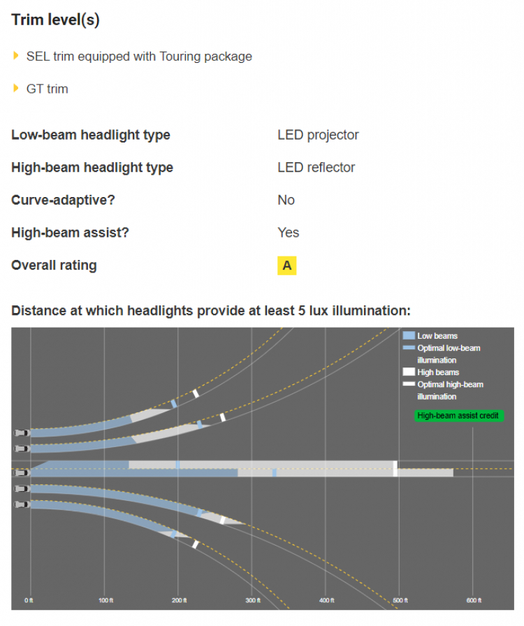

Mình đang đi bản pre 2.0 2021, cảm nhận đèn LED sáng ổn, còn cụ thể các thông số khác về Lumen, độ chiếu xa gần theo đường thẳng, đường cong, mời bạn xem số liệu dưới đây cho mẫu Outlander MY19-20 bên Mỹ, cùng model đèn chiếu sáng với mẫu 20-21 bên VN mình.
Nguồn từ IIHS - Insurance Institute for Highway Safety

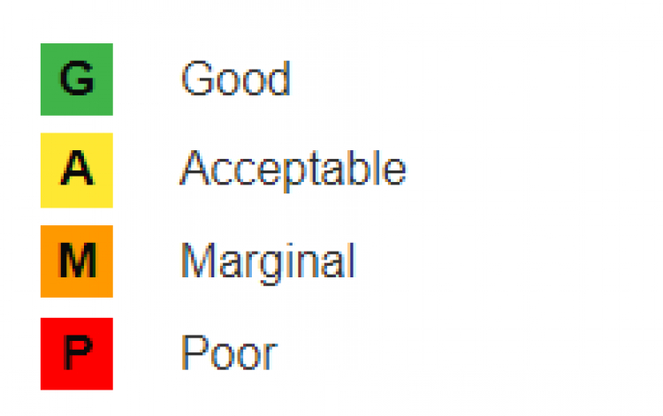

Rating về khoản đèn chiếu sáng của Outlander 20-21 là A
