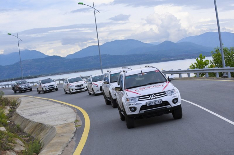

Mitsubishi Caravan 2015 là chương trình được hãng xe Nhật Bản chú trọng đến khả năng tiết kiệm nhiên liệu của tất cả các mẫu xe mà họ đang phân phối tại Việt Nam. Em là đại diện cho diễn đàn Otosaigon tham gia chặng cuối của hành trình này với bạn đồng hành là chiếc Pajero Sport máy xăng 3.0 V6. Lộ trình đo thử từ Nha Trang về Phan Thiết với “thách thức” từ nhà sản xuất làm sao đạt được con số 9 lít/ 100 km hoặc thấp hơn thì càng tốt.
Em "tự sướng" một tí trước khi bắt đầu hành trình "Thử thách tiết kiệm nhiên liệu" của Mitsubishi.

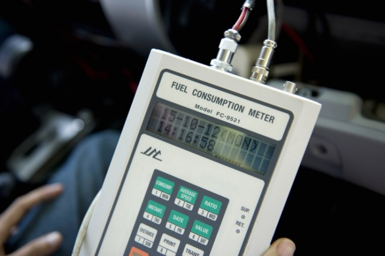

Khác với các chương trình tiết kiệm nhiên liệu mà trước đây em từng tham gia, đợt này ban tổ chức đầu tư thiết bị đo chuyên dụng được nhà máy Mitsubishi Nhật Bản trang bị để quá trình kiểm tra mức tiêu hao được thực hiện chính xác và khách quan nhất. Thiết bị này có một cảm biến gắn ở hệ thống nhiên liệu và nối với thiết bị đo bên ngoài, cho kết quả có sai số ít nhất. Em không biết độ tin cậy của thiết bị này đến đâu nhưng có vẻ như BTC rất tự tin vào công nghệ này.
Ban Tổ Chức giải thích cơ cấu hoạt động của thiết bị đo nhiên liệu được nhập trực tiếp từ Nhật Bản.
Cảm biến gắn vào hệ thống phun nhiên liệu.
Cận cảnh thiết bị đo chuyên dụng, nghe đâu giá tới 6.000 USD/ bộ

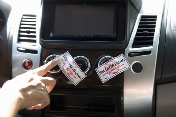

Niêm phong điều hoà.
Tham gia thử thách tiết kiệm nhiên liệu còn có một anh bạn phóng viên từ HTV7 cũng cầm lái chiếc xe Pajero Sport máy xăng, và cũng được gắn thiết bị giống như xe em. Cả hai xe trước khi xuất phát được niêm phong hệ thống quạt gió điều hoà trong xe, mức AC ở 25 độ và giữ nguyên cho đến khi kết thúc cuộc thi dài khoảng 100 km.
