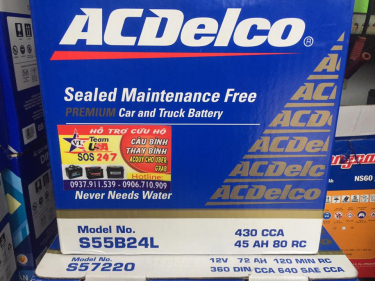

- Lốp thì các bác trên đã tư vấn cho bác rồi(bác có thể lên tra lốp xe Năm Tuội ngay chợ An Sương, giá mềm hơn khu vực Lý Thái Tổ)
- Bình thì nếu hãng test rồi, bác có thể nhờ thợ ngoài test lại. Bác liên hệ bác Ninh Hà Mason, chuyên cứu hộ bình cho AE tài xế, bác ấy bán bình giá U&G, chạy xe qua bác ấy kiểm tra miễn phí nhé(nói Tân trên CLB Tài Xế Sài Gòn giới thiệu)
- Bác nào cần thì lưu lại số để phòng trường hợp hết bình thì gọi bác ấy, ở SG thì dễ, ở tỉnh bác ấy có nhiều bạn bè alo là họ tới ứng cứu.
