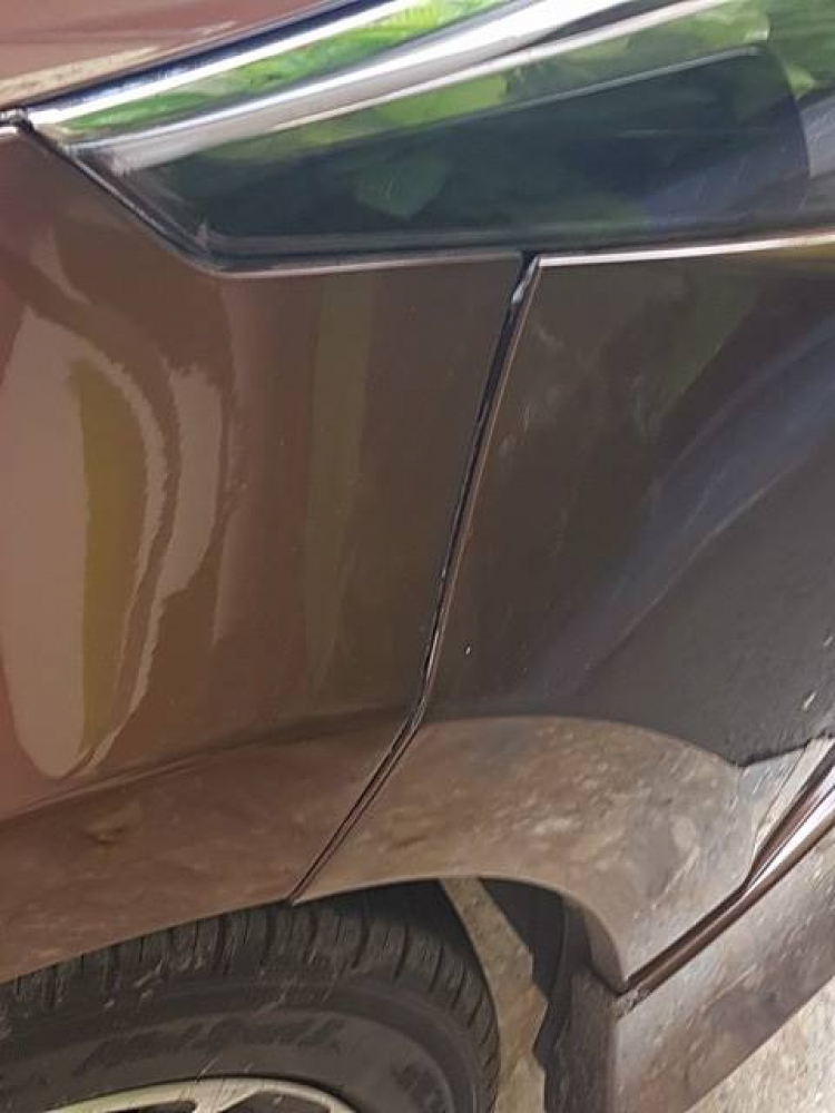

Các bác cho em hỏi xe em bị bung chút xíu vậy thì phải làm sao? Em dùng tay đập mấy cái cũng không xi nhê, chắc em ra An Duong Vuong kiu nó bắn keo mà không biết tốn bao nhiêu, các bác chỉ giúp em nhé. em cám ơn
8/7/16
5.097
10.651
Mong các bác giúp em
Bị thế này bác đập thoải mái, cả ngày cũng không thay đổi được gì đâu.
Trét keo cũng chỉ là giải pháp tình thế.
Việc cần làm nghe rất đơn giản:
- xả mấy con vít bên trong ra,
- đẩy miếng ốp về vị trí cũ,
- xiết vít lại cho chặt.
Những việc này rất dễ, có thể:
- tự làm hoặc
- mang ra gara.
