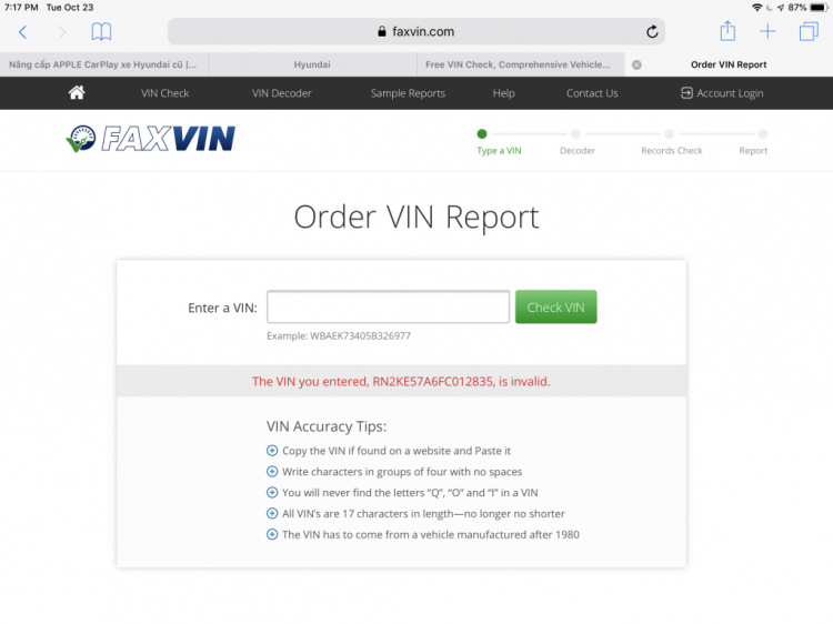

ANh nhắn giúp em số khung nha (VIN number)
Em check rồi báo anh.

Với các chủ xe KIA & MAZDA thì bị 1 thiệt thòi là xe do THACO lắp ráp, số VIN không check trên các website quốc tế được.
