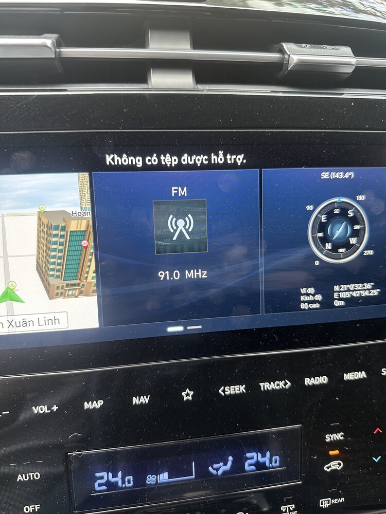

mình cập nhật thành công nhưng cái bản đồ nó không chạy được, bác có biết cách giải quyết không?
- Bạn kiểm tra xem đã làm đúng hướng dẫn của Hyundai chưa, quy trình đúng là: Tải và giải nén file update -> Tải file license rồi copy vào thư mục License trong usb update -> Tiến hành update.
- Nếu không có license thì nó vẫn báo update thành công nhưng phần map sẽ thiếu file bản đồ Việt Nam dẫn đến việc không chạy được app Navitel.
- Trường họp này có 2 cách xử lý:
1. Lấy license file và file bản đồ Việt Nam rồi copy vào ổ đĩa chứa bản đồ Navitel trên xe.
2. Tốt nhất là nên làm đúng hướng dẫn của Hyundai và chạy update lại để đảm bảo không thiếu các file quan trọng, tuy nhiên khi update hệ thống sẽ check phiên bản phần mềm hiện tại trên xe nếu cùng phiên bản hoặc cao hơn nó sẽ không cho update, lúc này cần thực hiện thao tác xoá phiên bản phần mềm của hệ thống trước khi update.
- Cách xoá: vào màn hình Engineer Mode tìm mục xoá phiên bàn phầm mềm để xoá.
- Hướng dẫn vào Engineer Mode tại bài này nhé (bài này hướng dẫn cho Santafe 2019, các dòng khác có thể tương tự hay cách khác thì bác tự google theo dòng xe của bác). Link đây: https://www.otosaigon.com/threads/nang-cap-ban-do-cho-huyndai-santafe-2019.8928701/
14/7/22
368
373
Em làm đúng hướng dẫn rồi mà ko biết sao cái bản đồ nó lên nhưng ko load được map VN, e cũng nghĩ là phải chép file map mà ko biết cách vô engineering mode của xe, xe em là creta đời 2022.
bác chưa Tải xuống License rồi
Mình cũng cập nhật theo hướng dẫn từ tsmservice vn nhưng update xong thì bản đồ đen xì, không hiện lên luôn, @@, mình dùng santafe 2021, form 2022
Của mình cũng đen xì, phải ra ngoài hãng nhờ cài lại.
