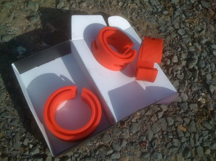

Bác chieucuong bên TOY PREVIA đã về hàng. Giá bán (bao lắp đặt) cho anh em OS là 700,000 đ (4 cái).
Hình ảnh, cảm nhận, bác cuongcualu đây các Bác (lắp xe TOY SIENNA 2005):
Đây là bộ đệm lò xo JINKE ( hàng đỉnh nhất của TQ theo licence của Đức ) , giá chỉ có 700k Việt Nam !Hiện Chieucuong về khá nhiều và giá rất là OS ! Bác nào quan tâm thì liên lạc với Chieucuong nhé , nhất là mấy bác có nhún yếu và cũ !

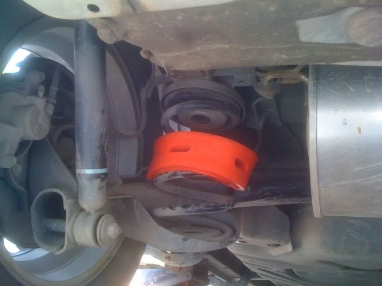

Đang ráp vô nhún lò xo sau nè :
Hàng JINKE này làm từ nguyên liệu là nhựa dẻo đặc biệt có nhiều màu khác nhau ( màu trắng trong mắc hơn mấy chục ngàn do phụ gia làm trong mắc hơn màu ) nhưng chất lượng là như nhau chứ không phải cách bác nào trên thớt mua bán nói là bằng cao su và màu này thì tốt hơn màu kia là không đúng !

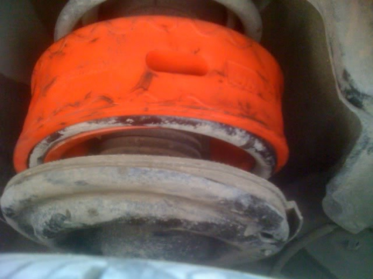

Đệm cái này vô thì gầm xe em cao thêm được 2,5cm - nhưng đi một thời gian cho nó ổn định thì chắc là 2cm thôi :
Cái này đệm cho lò xo trước _ Xe em thì còn mới lắm nhún nhiếc chưa sao cả nhưng muốn gắn để trải nghiệm xem hàng của Chieucuong nó như thế nào :
Thường là trước sau có 2 kích cỡ đệm khác nhau tùy thuộc vô đường kính lò xo :
Cảm nhận đầu tiên khi gắn bộ này là xe đỡ tròng trành hơn, em thử vọt mạnh qua mấy khúc nối gấp, và gồ của mấy đoạn cầu vượt thì cứ băng băng chả có nghe xe nó sụm xuống lup cụp gì hết ! Và 1 cái nữa là leo lề rất ... phê !
