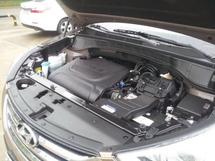

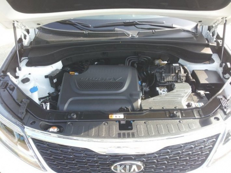

Máy xăng 2012 và 2014 giống nhau. 2014 có thêm máy dầu (của Huyndai Santafe). Đính kèm khoang máy 2 em Sò dầu và SF dầu chụp 9-2014.
Bác muốn cảm giác sướng thì 2014 mà phang, muốn tiết kiệm đc 100 chai thì model 2012 (sx 2015) mà tới.
