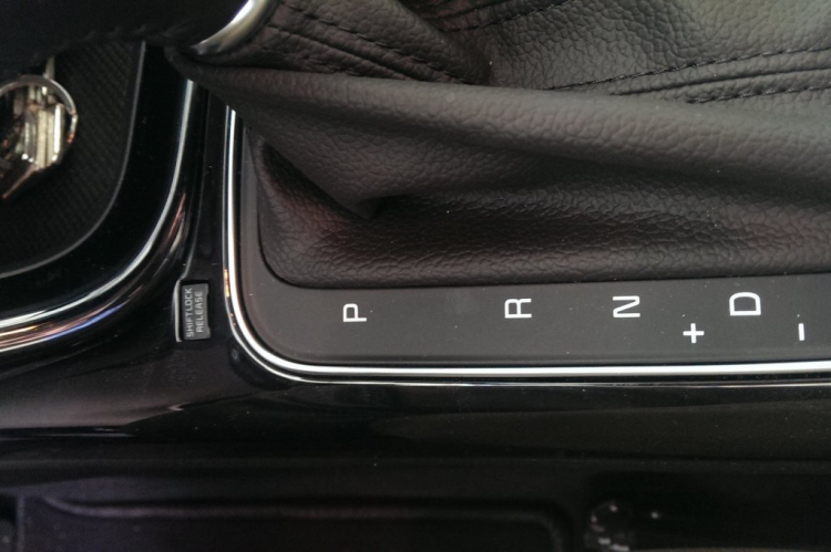

new sò hình như là có đấy ! hình như có 1 lỗ nhỏ nằm bên trái cần số và có nắp che lại. nếu smartkey hết pin thì rút chìa khóa cắm vào lỗ này để đề .
hmq confirmed
Nếu là "shift lock release" này thì không phải để đề mà để chuyển số từ P sang N rồi kéo xe khi xe không nổ máy được.
