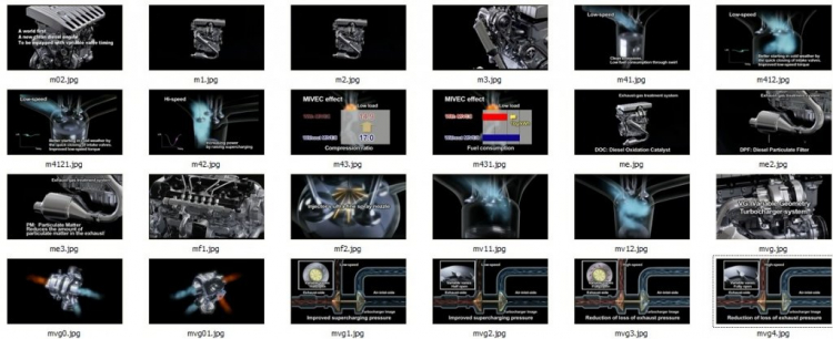

Sơ lược về Động cơ Mivec Diesel
So với các động cơ Diesel mới của các hãng xe khác, Động cơ Mit nổi bật ở cơ cấu thay đổi đóng mở supap. Kết hợp với hại tỉ số nén, Động cơ đạt tiêu chuẩn Euro 5
Cũng các chu kỳ Hút Nén Nổ Xả
Các nâng cấp khác Tăng áp suất phun, Turbin cánh điều chỉnh và Bộ lọc, khoản này tương đương với các động cơ mới khác.

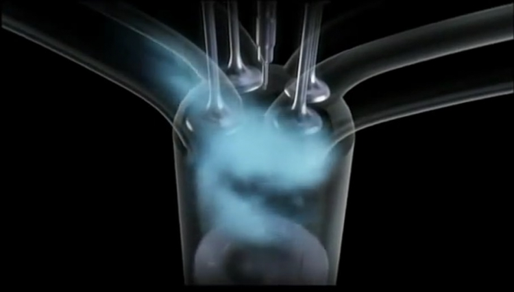

Theo các chuẩn động cơ mới, Tỉ số nén phải dưới 15:1 để bảo đảm môi trường, chất lượng khí thải.
New Video
Trong khi các xe tương đương có độ nén từ 17 đến 19 thì Mivec Diesel chỉ có độ nén 15. Do đó ở tốc độ cao Động cơ Mit luôn đều và êm hơn.
Nhưng điểm nhấn của động cơ này là cơ cấu phối khí. Do cơ cấu đặc thù, cơ cấu phối khí của Mivec cho phép thay đổi độ cao khi đóng mở supap. Áp dụng với động cơ này Mivec chỉ mở một supap nạp. Điều này cho phép giảm đáng kể không khí vào động cơ, tương đương tỉ số nén còn 13:1 gần ngan với môt đông cơ xăng, do đó, ở chế độ thấp, rất êm so với các động cơ Diesel hiện nay.
New Video
Nạp bằng một supap cũng tạo được hiệu ứng xoáy lốc, khiến động cơ cháy sạch.
