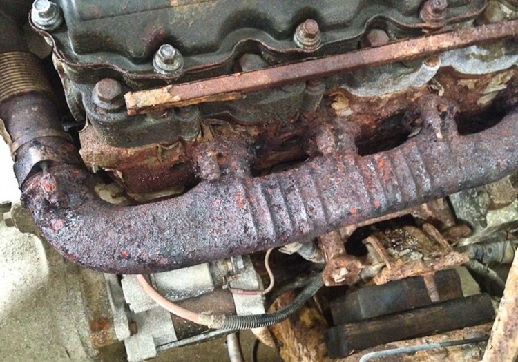

Vị trí bị rỉ sét trên xe Suzuki Ertiga 2019 của anh chính là cổ góp xả (exhaust manifold), đây là vị trí thoát khí xả từ động cơ trước khi đi xuống pô và thoát ra ngoài. Cổ góp xả là vị trí thường bị rỉ sét nhất trong khoang động cơ, thậm chí ở những mẫu xe mới sử dụng.​
Cổ góp xả thường làm bằng gang thép, chúng dễ bị oxi hoá, quá trình này sẽ diễn ra nhanh hơn với nước (nước mưa, nước rửa xe,…) có axit. Mặc dù cổ góp xả bị rỉ sét trông mất thẩm mỹ bên trong một khoang động cơ sạch sẽ, nhưng nếu rỉ sét nhẹ thì nó dường như vô hại. Tuy nhiên, nếu rỉ sét nhiều thì cổ góp xả sẽ hoạt động kém hiệu quả có thể khiến công suất động cơ giảm.​

Cổ góp xả bị rỉ sét nặng​
Lựa chọn sơn chịu nhiệt chuyên dụng để sơn cổ góp xả (exhaust manifold) là một gợi ý:

Sao hình này và các hình attached khác nhau nhỉ?
Hình này gỉ sét ghê quá, nếu chạy thì banh luôn rồi??
