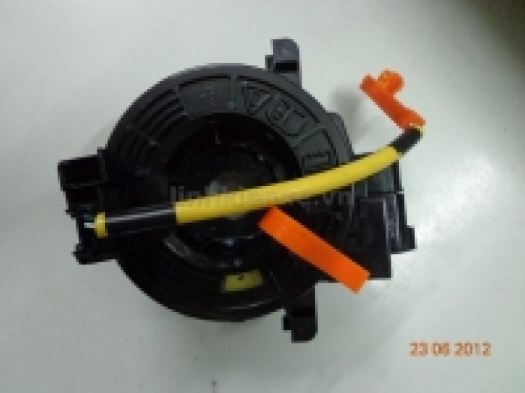

Dưới đây là 1 số hình ảnh của cáp còi
84306-02200 Toyota COROLLA & Toyota Innova ZRE152 Steering Wheel Hairspring , 84306-02200 ,
84306-06030
1 Đèn túi khí sáng màu đỏ liên tục , cạnh đèn báo cài dây an toàn
2 Hộp Cáp còi , Cáp túi khí , Cáp vô lăng Camry LE Mỹ , Camry Mỹ Luxury sedan
3 Hộp Cáp còi Innova
4 Hộp cáp các loại
5 Hộp cáp Innova
Hà nội 08/08/2013 , Liên hệ 0903403999
