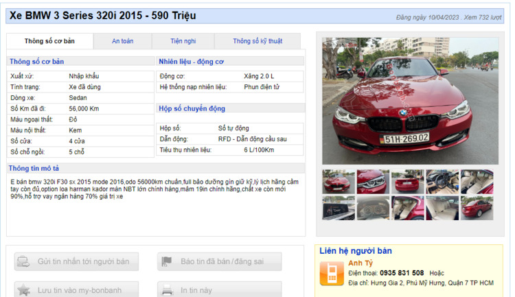

Sao check giá trên bonbanh đời vậy toàn trên 650tr ko mà ta o_O
nhiều mà bác, hồi tháng 4 đã thấy giá tầm này rồi, năm nay xe tụt giá theo từng ngày từng tháng luôn mà. Cơ mà con đỏ này đẹp quá!

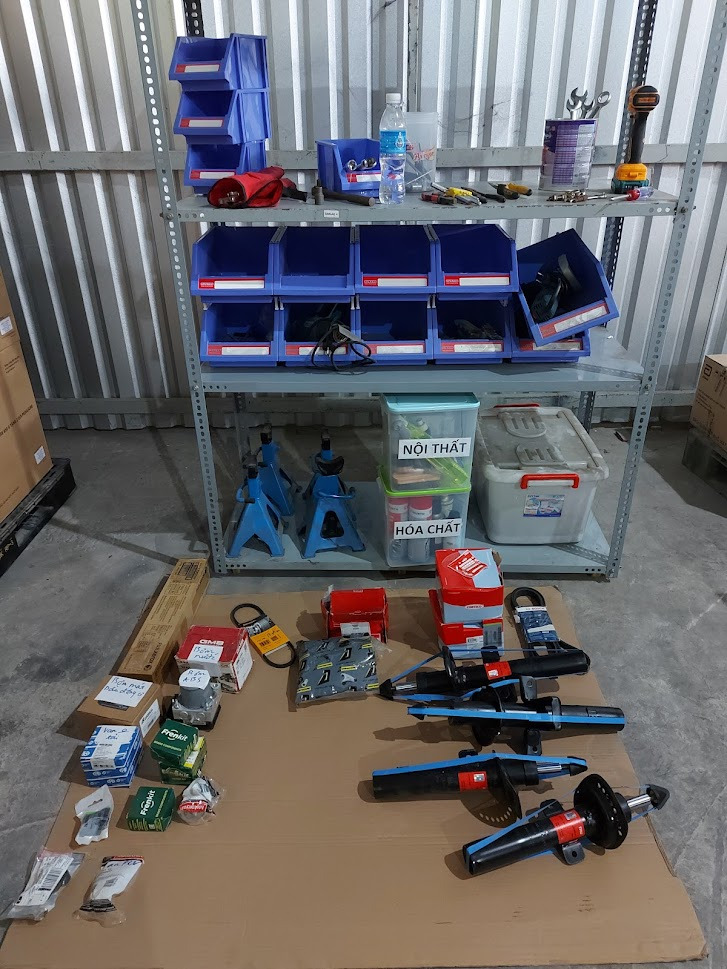

Em mua xe về thì cứ cái nào quan trọng tính mạng là làm trước, cái nào có khả năng nằm đường thì làm kế tiếp. Còn lại vụ êm ái, nội thất thì cứ túc tắc thôi.
Canh sale rẻ bên EU, nhờ dịch vụ ship về vài món/lần. Gom đủ 1 bộ thì cho lên xe, sau khỏi suy nghĩ nữa.
