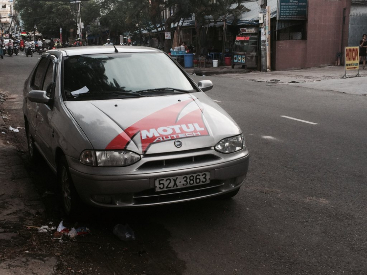

Xe bác còn đẹp thế, dưng mà đang nằm đường đó bác.Cảm ơn bác đã chia sẻ chi tiết tỉ mỉ, những vấn đề bác nêu ra hoàn toàn hợp lý vì đây là vấn đề bệnh kinh niên của Fiat, bắt đúng bệnh cho thuốc là khỏi hẳn thôi. Giận thì giận mà thương thì thương, chiếc xe gắn bó với mình và chả bao giờ nằm đường cả. View attachment 554817
Vô hãng hoặc mua phụ tùng chính hãng thì xe nào cũng thế cả thôi bác, qua bên hội Civic các bác bên đó cũng than trời heheChà Fiac quá nhể, có cái cần ko cũng cả triệu bạc. Bác nào lăn tăn đang muốn tìm hiểu tậu Fiat mà vô gặp thớt chắc quăng dép bỏ chạy.
cũng tinh tươm, nhưng lâu lâu hay nhõng nhẽo, mệt với mụ ấy rồi...
