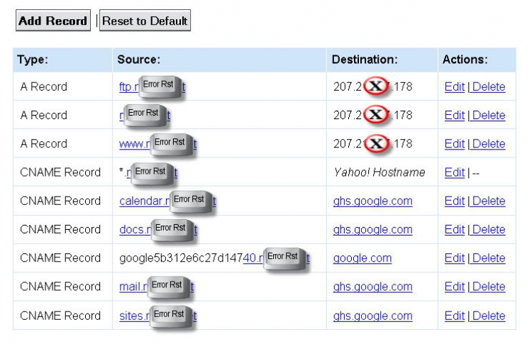

Bác nghiên cứu và so sánh để tạo các record như hình bên dưới là được:
Hình này là cấu hình mail cho trường Đại Học Sài Gòn do em đang control cho họ, nếu có trục trặc hoặc muốn config nhanh thì pm qua yahoo em.

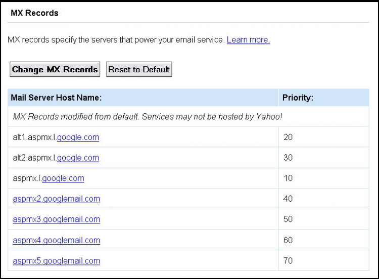

Đây là thông tin của một domain do em đang control (xin lỗi vì đã xóa bớt các thông tin nhạy cảm), bác tham khảo biết đâu có ích. Lưu ý là thông số để xác nhận (verify & confirm với Google là khác nhau)
Domain này có các thông tin sau :
- Đăng ký dịch vụ DNS của Yahoo
- Hosting cho dịch vụ web của công ty sử dụng một cty nằm ở Texas, US
- Mail sử dụng Google Apps

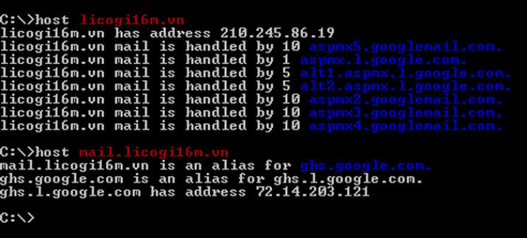

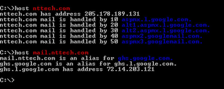

Tặng bác tấm hình kỷ niệm của ông nttech.com và licogi16m.vn (em lụm được trên net, ông cũng có mong muốn giống bác và đã làm được). Bác coi làm theo thử thế nào, nếu thấy không rõ thì coi hình của bài viết trước của em (rõ hơn và to hơn
Nhờ các bác hướng dẫn cài Google App cho mail có tên miền riêng của mình!!!
). Chúc bác thành công.
