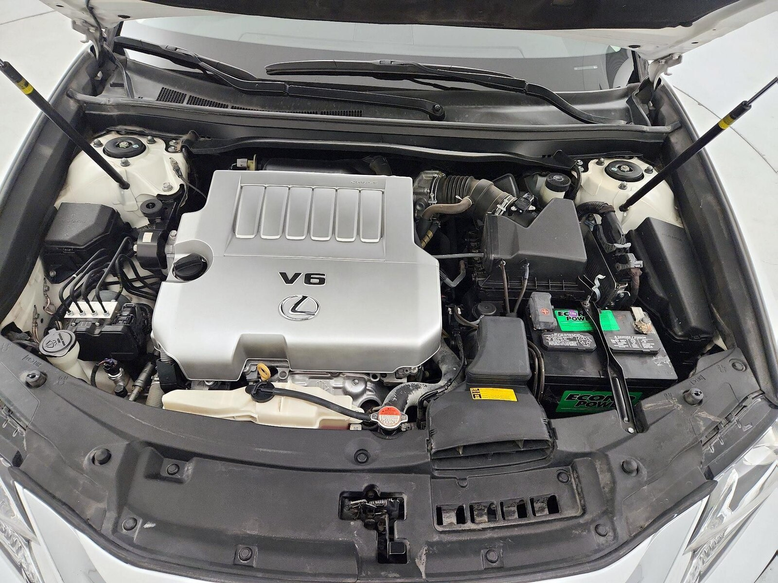

Bác cứ đưa bảng giá xem sao (nhớ chi tiết) thì anh em có thể tư vấn được .
Con này máy 3.5 V6, mã máy 2GR- FE y chang máy của mấy con Toyota Camry/ Highlander/Avalon, Sienna V6 và y chang con Lexus RX 350 đòi 2010-2016 nên phụ tùng máy cũng y chang, xài chung luôn.Hộp số AT 6 số cũng y chang .Muốn rẻ thì vô dealer của Toyota mà mua tội vạ gì chung đầu vô dealer của Lexus cho nó chém.
.Dòng V6 của Toyota/Lexus có máy V6 mã máy 2GR-FE giữ rất lâu từ 2005 đến 2018 s .Như dòng Lexus ES 350 này thì đời 2018 là năm cuối cùng Lexus ES 350 xài máy này, đến năm sau đó 2019 trở đi thì ES 350 xài máy D4S 2 hệ thống phun xăng ( port injection và direct injection ) Mình ở Mỹ, đang dùng 1 con Camry V6 đời 2013 máy và hộp số y chang con Lexus ES 350. Máy này ở Vn thì không biết chứ ở Mỹ phụ tùng thì lềnh khênh dễ kiếm lắm .Con này mở capo ra y chang con Camry V6 đời 2012-2017

Chào các bác,
Mình theo Otosaigon cũng từ 2018 và hàng ngày đều đọc tin tức trên Otosaigon.
Chú của mình có chiếc Lexus ES 350, đời 2016 thì phải. Hôm trước vào bảo hành chính hãng Lexus thì hãng báo giá thay đồ; nhìn bảng báo giá thì phải nói là "Ối giồi ôi'' luôn. Tưởng là đi Lexus thì phí thay đồ sẽ rẻ mà bây giờ ngã ngửa luôn.
Mình gửi báo giá và nhờ các bác có thâm niên kinh nghiệm tư vấn giúp khoản nào cần làm và thay tại gara ngoài uy tín nào để giàm bớt chi phí cho chú mình với.
Xin đa tạ các ý kiến quý báu của các bác nhiều.
View attachment 3022216*ảnh minh họa
Cho mình hỏi bạn xài con này chạy được bao nhiêu km mà phải vô dealership thay đồ.Con này máy và hộp số nói chung là bền chả hư hao gì cả. Ngoài 100k dặm tức 160k km thì phải thay bugi và cục đánh lửa của bugi ( ignition coiil ) cò ba cái thắng, bố thắng thì normal wear and tear mòn là thay thôi.Coolant thì coolant theo xe chạy được tới 10 năm/ 160k kim thì phải xả và thay coolant.Nhớt hộp số thì 96k km là thay nhớt hộp số ( thay luôn cả lọc )
