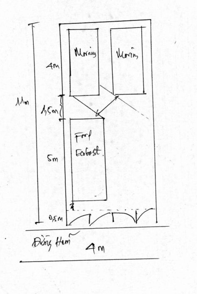

Xin chào các Bác,
E có cái nhà xe diện tích 5*11, của nhà xe 4 cánh mở vào trong, hẽm trước cửa nhà xe rông 4m. Trước đây e để 2 con Morning thoải mái. Nay dự kiến lấy thêm 1 con Ecobost nữa. Nhờ các bác tư vấn dùm với diện tích như vậy thì có thể để 3 con xe mà lúc ra không bị vướng không vì thời gian làm việc và công việc đi lại của mỗi xe cũng khác nhau, nên e muốn sắp xếp sao cho việc đi lại của mỗi xe không ảnh hưởng đến xe khác. E dự kiến bố tri 3 xe so le nhau, như hình bên dưới. Theo tính toán của e thì khoảng trống còn lại giữa chiếc trước và sau khoảng 1.5m. Nhờ các bác tư vấn thêm dùm, với khoảng cách này thì lúc ra vào có lọt nỗi không
Xin cảm ơn các bác nhiều

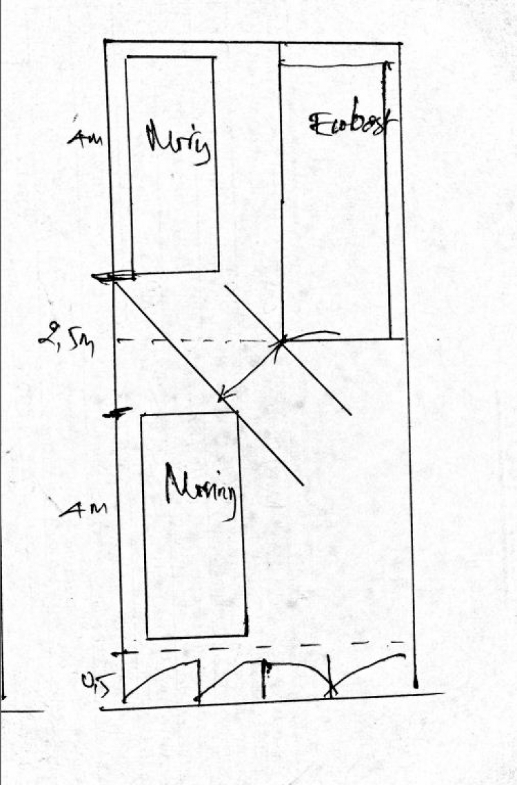

E thêm 1 phương án nữa, các bác xem dùm cái nào khả thi hơn

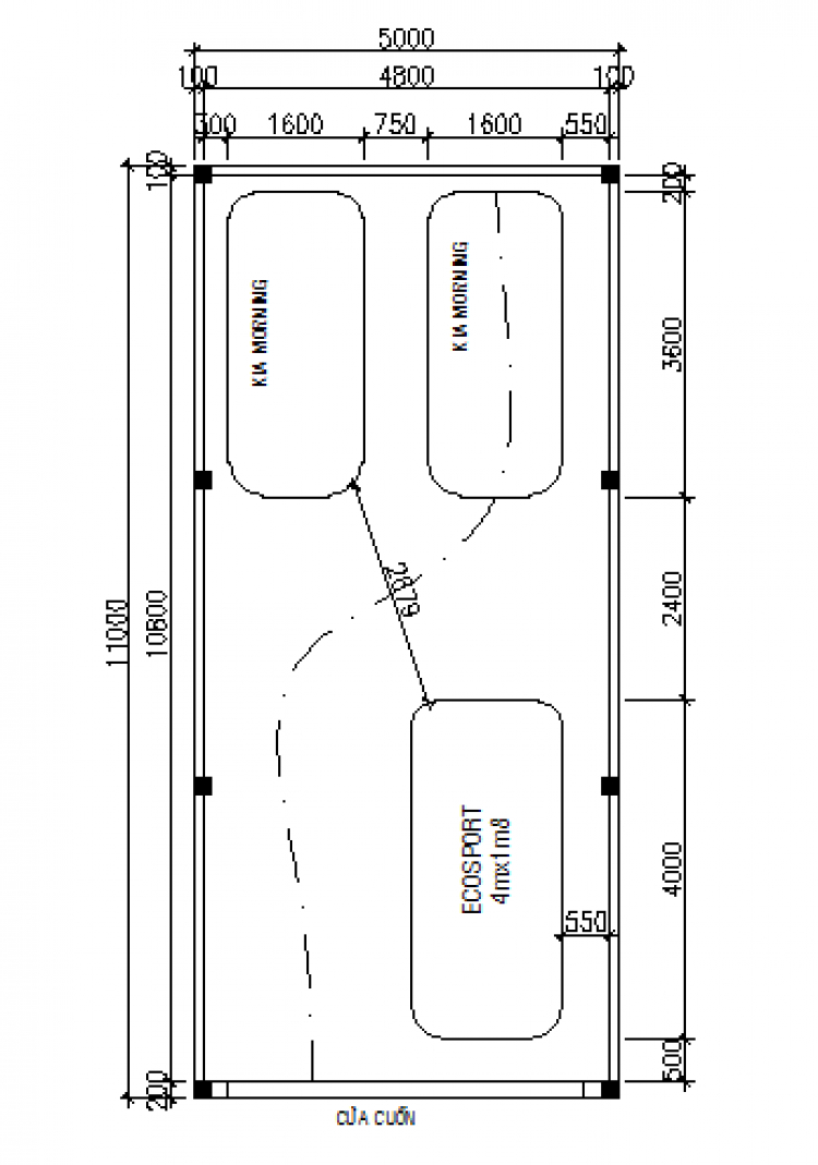

Để con eco phía sau 1 bên 1 mình, 2 con mor để 1 bên, trước sau thấy có vẻ ok hơn.
Ý kiến hay Bác, để e thử bốbtrí lại và tính khoảng cách xem sao. Dễ thấy rõ là mình thêm được khá khá khoảng trống để con xe nằm cuối tiến hoặc lùi

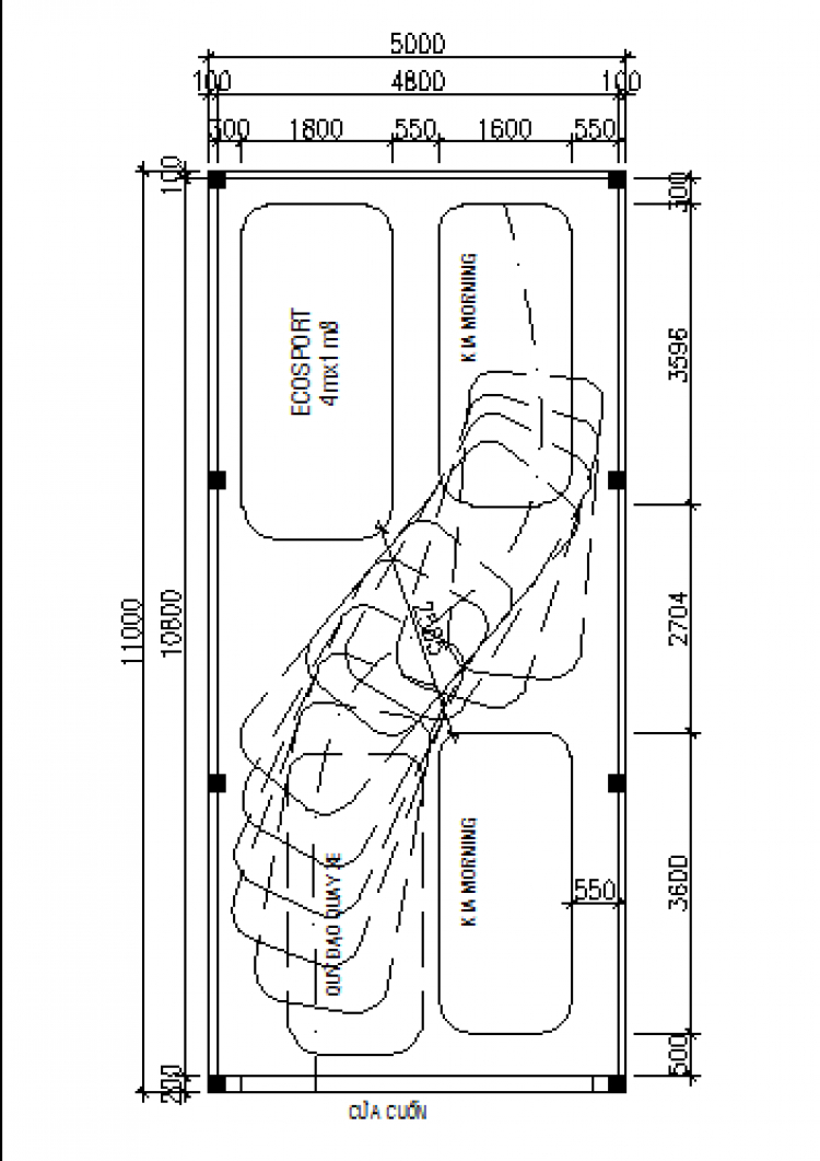

Của bác đây, bác cứ vô thử rồi lấy băng keo đánh dấu lên tường (vị trí kính hậu) chiếc Kia phía trước để không phải canh lại mỗi lần vào.
Để đủ không gian bác nên đổi cửa 4 cánh = cửa cuốn sẽ tiết kiệm được nhiều không gian và dễ de xe.
ThânView attachment 564966
Tuyệt vời ông mặt trời. Cảm ơn bác rất nhiều. Bác bên ngành thiết kế hả?
