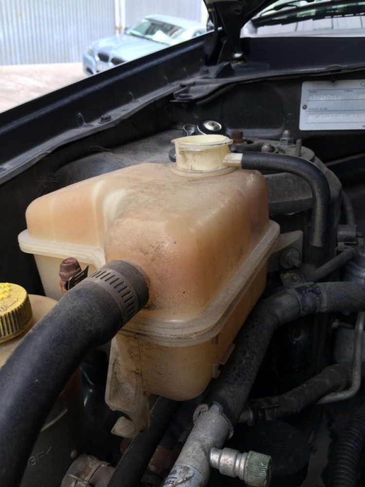

Tuy chẳng mới mẽ gì nhưng em thấy nhiều xe mắc phải vấn đề này khi đi đường,may mắn thì có chai nước suối sẵn trong xe,không có thì đón xe khác để xin nước,nghiêm trọng hơn như xe bạn em mới đi 20.000 bị đứng máy trên cao tốc và kéo về rã máy,tối kia đi về gặp trường hợp dừng bên đường cao tốc Trung Lương,một cánh tay vẫy vẫy của một người, dù trời đã tối nhưng vẫn nhận ra và tấp vô xem giúp được gì thì giúp,anh kia xin chai nước để châm,đưa vội chai nước và tiếp tục về nhà.
Xe gì mà chạy 20.000 km đã hết nước làm mát vậy bác ?

Nước giải nhiệt vơi là do điểm sôi tăng, mà phần dung dịch giải nhiệt xe bác thì nước chiếm nhiều nên nó sẽ bốc hơi phần này đi. Nên cần kiểm tra:
- Hỗn hợp dung dịch đã chuẩn
- Quạt giải nhiệt còn hoạt động ok
- Két giải nhiệt còn thông thoáng với gió tự nhiên không
Chuẩn bác, thank you

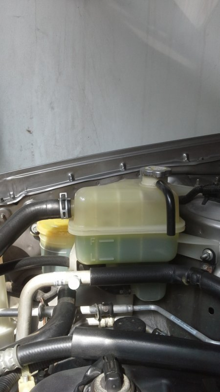

Ếch 2011, 64 ngàn km, chưa châm nước lần nào, vẫn y như lúc mới mang về. Dầu trợ lực thì tụt xuống ngay giữa min và max, cũng chưa châm thêm bao giờ. Nhiều khi tự hỏi thế có bình thường?
Nhớ thăm nước giải nhiệt nhé các bác.

Ếch 2011, 64 ngàn km, chưa châm nước lần nào, vẫn y như lúc mới mang về. Dầu trợ lực thì tụt xuống ngay giữa min và max, cũng chưa châm thêm bao giờ. Nhiều khi tự hỏi thế có bình thường?View attachment 540406
Trước em đi con Matiz 2007 trước đây cũng thế, nước đi hoài không thay đổi.
