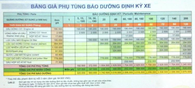

28 tháng/18.000km - cả về số km cả về thời gian đều còn trong hạn bảo hành thì địa chỉ đúng nhất để giải đáp những câu hỏi của anh là hãng xe (thông qua các đại lý).
không rõ bây giờ sao chứ trước kia Ford chăm sóc khách hàng cũng tốt mà.
Nhiều hãng chăm sóc kỹ từ lúc giao xe, bàn giao từng chi tiết, hướng dẫn vận hành, sử dụng theo danh mục tới khi khách hàng an tâm ký vào biên bản thì việc giao xe mới coi là hoàn tất. Cung cấp lịch bảo dưỡng xe, công việc phải làm và phụ tùng thay thế.
Ví dụ hạng mục, vật tư và định kỳ bảo dưỡng của một hãng cho 1 loại xe:
Nhờ tư vấn bảo trì xe 18.000km/ 28 tháng tuổi
Sau đó theo dõi, thăm dò chất lượng dịch vụ. Định kỳ nhắc nhở bảo trì bảo dưỡng.
Anh vào đại lý hỏi cụ thể xem.
Đảo lốp hình như đề phô tiến hành sau mỗi 10.000km.
