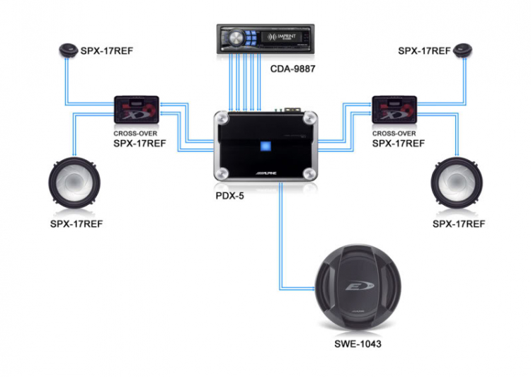

Nếu tất cả vì sự chính xác của âm thanh, và vì phục vụ cho 2 hàng ghế trước thì bác nên xài 01 cặp loa trước làm front stage (tức là tạo sân khấu trước mặt), kèm theo đó là cái subwoofer để xử lý âm trầm.
Với chi phí dự trù là 2k thì bác có rất nhiều lựa chọn,
Bác tham khảo xem cấu hình đã đoạt giải nhất trong cuộc thi EMMA vừa rồi ở phân khúc dưới 2k ( chưa có chi phí phụ kiện và lắp đặt).

Focal rất hay ở âm trung và cao, trép và trung rất sáng và chi tiết. Muốn có âm hình thì bác phải sử dụng kiểu thiết kế ACTIVE và đồng thời đầu phát phải có bộ xử lý âm thanh DSP hoặc xử dụng DSP rời.
