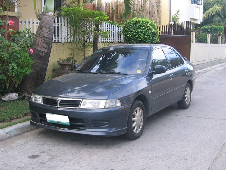

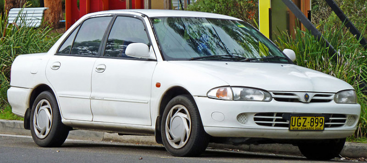

Đối với người sử dụng thì thông tin cần rông nhưng ít đi sâu về chuyên môn mà thiên về hình dáng tính năng, mình thu thập một số thông tin:
Proton Wira
Nhờ tư vấn về các đời xe Lancer Gala
1.6GLXi/XLi 5-speed MT (F5M21) / thông dụng là động cơ Động cơ 4G92P SOHC 1.6 MPI / Max speed : 187 km/h (116 mph) tự trọng 1 tấn
output : 83 kW; 113 PS 6,000 rpm
torque : 102 ft·lbf @ 5,000 rpm
<h2>Lancer 7th generation</h2> <h2>
</h2> Sản xuất ở việt nam đến đầu năm 2003 Phiên bản này còn sản xuất ở venxuela, Ấn độ, Trung Quốc
1.6 L SOHC 4G92 I4 5- MT Tự trọng 1100 Kg
Max Power 83 kW or 111 HP/ 6000 npm Momen 137.00 Nm14.0 kgf-m / 5000 npm
Weight: 1026 kg length: 4300 mm width: 1700 mm height 1400 mm
l
Lancer Ga la 1.6
Kích thước tổng thể (dài x rộng x cao) [mm]4.480 x 1.695 x 1.445 Trọng lượng không tải [kg] 1.135
Ðộng cơ4G18 MPI 1.6
Công suất cực đại [hp/rpm]107/6.000 Mô men xoắn cực đại [kg.m/rpm]14,6/4.500
Hộp sốTự động vô cấp INVECS-III CVT
Tốc độ tối đa [km/h]175
Kích thước tổng thể (dài x rộng x cao) [mm]4.595 x 1.695 x 1.445 Trọng lượng không tải [kg]1.230
Ðộng cơ4G94 MPI Dung tích xy lanh [cc]1.999
Công suất cực đại [hp/rpm]123/5.500 Mô men xoắn cực đại [kg.m/rpm]17,7 / 4.250
Tốc độ tối đa [km/h]192
Hộp sốTự động 4 số INVECS-II với chế độ thể thao
