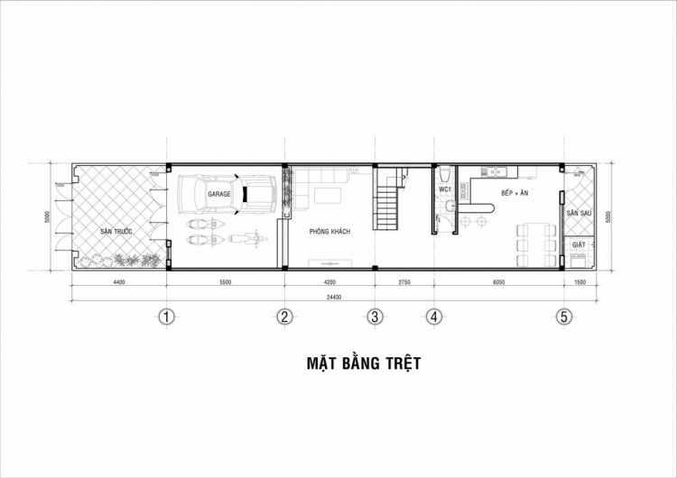

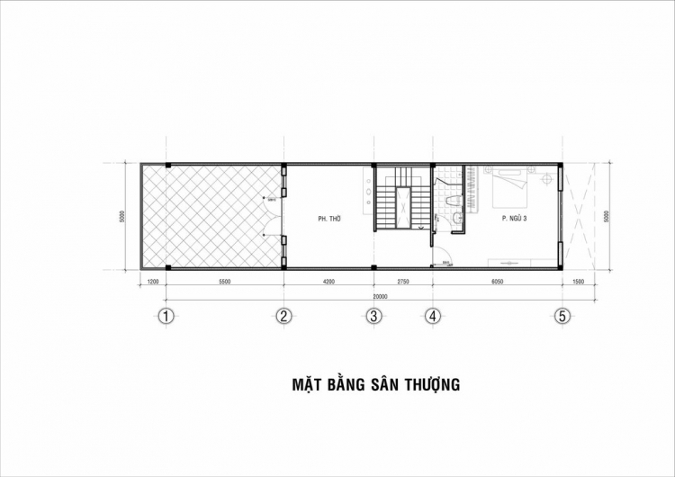

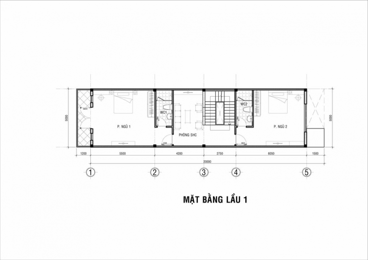

Về phần nhà mình em đã thiết kế một phương án tương thích đáp ứng yêu cầu thông thoáng và lấy sáng
- Trệt : sân trước, garage, phòng khách, vệ sinh, phòng ăn- bếp, giặt, phơi.
- Lầu 1: 2 phòng ngủ có vệ sinh riêng, phòng sinh hoạt chung.
- Lầu 2: Sân thượng, phòng thờ, phòng ngủ.
. Anh có thể liên hệ bên em để được tư vấn miễn phí!
