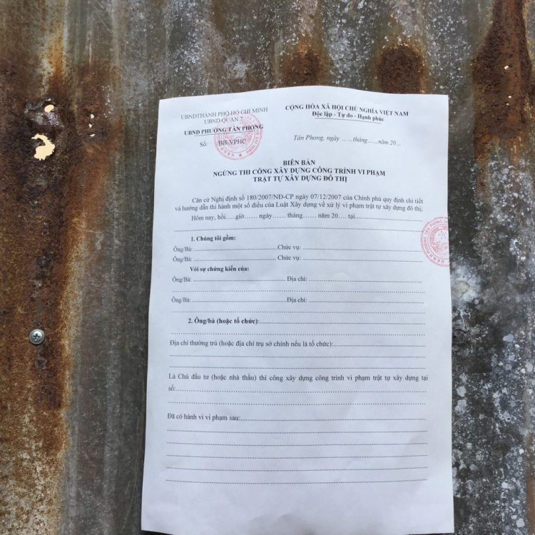

Làm nhà người ta bớt tải,bớt cọc,bớt sắt tới lúc bàn giao ko có chuyện gì,nhưng nhà ben cạnh thi công,nhà mình sẽ nứt,
ko tin cứ tới đường số 53 ,phường tan phong,quận 7, đang có căn nhà bị phường niêm phong,cũng vì nhà trước kết cấu yếu,nhà sau thi công,nhà trước nứt
- nhà trong dự án,ko có người quản lý kết cấu chung,tới khi xảy ra chuyện,chủ nhà ôm hết,rẻ thì có chất lượng giá rẻ,hỏi tại sao mấy nhà trong dự án,có người quản lý chung,chẳng nhà nào nứt,giá cao chất lượng phải khác
