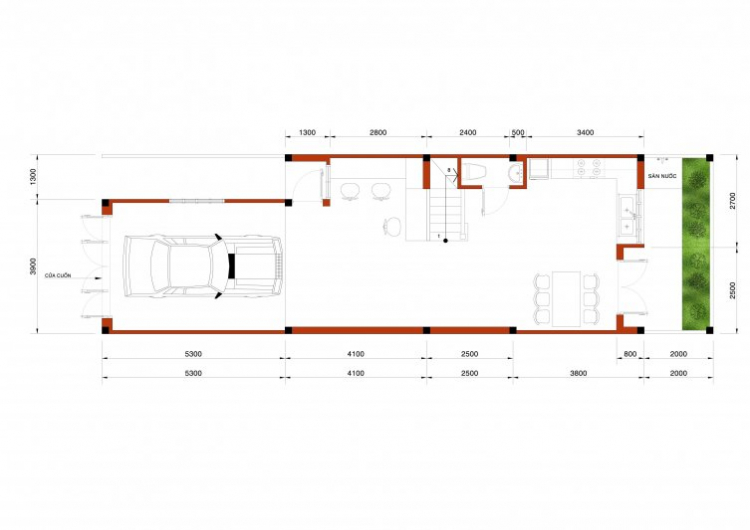

Nhờ các bác tư vấn hộ giúp.
Chả là có cái thiết kế phần mặt bằng tầng trệt có cái nhà WC ko được ưng ý, vì diện tích nhỏ và chiều cao chỉ có 1,3 m, nên phải đưa phần lavabo ra bên ngoài. Còn cách nào điều chỉnh nữa để lavabo trong nhà WC cho gọn được không mấy bác?.

Một bản thiết kế tồi.
Bác cho hạ cao độ khu vực cầu thang xuống hết mức có thể. Khi đó có thể đưa lavabo vào trong nhà vệ sinh.

- gặp em là cho nguyên cái WC ra đằng sau sân vườn,vừa thoáng,vừa vệ sinh,ngồi đọc báo còn được :3dcuoi:
- nhà này cái bếp nằm giữa tủ lạnh và chỗ rửa chén bát,coi chừng phong thuỷ,2 cái thủy kẹp .cái hoả
- nhà bác còn nhiều lỗi,nhờ bác ngoinhaxanh binh lại đi

Bác @Xaydungnhadep: Khoảng lùi 2M sân sau là không thể đưa WC ra được rồi, sai qui định về khoảng lùi.
Cảm ơn bác @ngoinhaxanh: Em điều chỉnh cái cửa gara mở ra ngoài rồi. Tuy nhiên chưa hiểu chỗ này:
Cái cửa hông của gara, sao lại là "Dở" ??? .Phía trên cửa cửa hông là lầu 1 có lan can mái che ra đến 1.3m, nên vẫn che được cửa mở ra.
Thường WC thì cửa mở vào, để tránh mùi hôi, nhưng giờ muốn đưa lavabo vào trong, thì chỉ còn cách mở cửa ra ngoài , phải ko ạ?

  1. Bạn mở cửa garage ra là đúng, nếu bên ngoài có cửa cuốn nữa thì xây tường 300. Khi cúp điện có thể đi cửa hông vào nhà mở cửa cuốn lên
  2. Cửa hông mà bạn để bàn làm việc vậy rất khó sinh hoạt và bí. Bạn cũng phải mất 1 khoảng lùi của bàn làm việc để đi ra. Như vậy cho cửa quay ngang bên kia làm cửa sổ thì chỉ cần mở cửa sổ làm việc thoáng đảng hơn, chiều dài bàn làm việc ko thay đổi
    Nhờ tư vấn
  1. Mình chưa hiểu sao cửa mở vào tránh mùi mà cửa mở ra lại có mùi. Bạn vẽ sơ đồ mùi hôi bay như thế nào khi đóng cửa và mở cửa dùm. Cách ngăn mùi hiệu quả là đối lưu không khí, cần thì gắn quạt hút.
