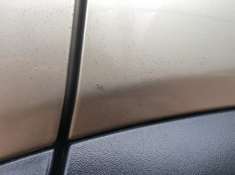

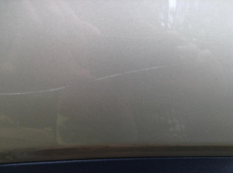

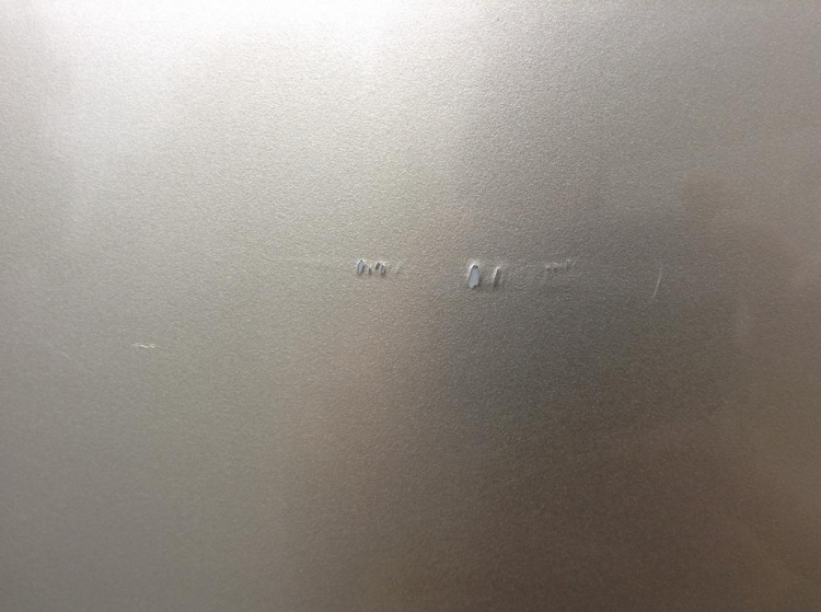

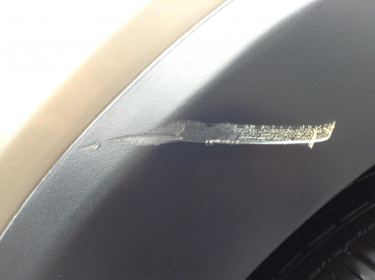

Tình hình là hôm nay em tắm cho vợ 2 và phát hiện ẻm có những vết tích vụng trộm như thế này:
Như thế này có đươc bảo hiểm không ạ?
Các bác có biết tại sao bị vậy không? Nếu là trong lúc chạy đá văng thì không thể như vậy em nghỉ là do nắng làm bong sơn! không biết có đúng không? Có bác nào biết cái này là do đâu không ạ?

Dạ đó là nhửng vết tích em mới phát hiện được sáng nay :( Nếu bị như vậy em có đem lên bảo hiểm được không ạ? Tại em đi đường thấy mấy bác bị móp xé bể rách.... mới đem bảo hiểm em như vậy đem lên có bị nói gì không ạ? Hì hì em chưa bao giờ đi bảo hiểm cả!

nặng nhẹ gì bác, miễn là làm trên mức miễn thường của BH bác là free, dưới mức miễn thường thì bác cứ để giành đấy
Còn em nào nặng nhẹ bác cứ bem nhiệt tình nhé, bác bỏ tiền mua BH rồi mà nặng nhẹ với bác thì bác cứ mạnh miệng xổ nho nhé.
Nếu chỗ nào quẹt nhẹ chưa ăn sâu thì bác đánh bóng lại nhé, chứ sơn lại uổng nước sơn zin (cái này bác phải trả tiền, không BH vụ đánh bóng nhé)

1. Mấy chấm liti: nhựa đường bám vào => mua chai tar remove xịt lên, lấy giẻ sạch chùi bay trong vòng 30 giây.
2. Mấy vệt xước xước, chưa nhằm vào sơn đâu, mua chai đánh bóng, đánh phát, sạchđất, bay vết sợt sợt này luôn!
Khuyên nên dùng hàng của Đức (cốp) mắc tí nhưng an tâm và sử dụng lâu hết!

Ngoại trử bức hình số 3 là khó khắc phục (kô tự làm đc) còn lại tự làm đc hết, không thì ra gara thợ đánh bóng sẽ hết ngay. Đặc biệt bức số 1 thì do nhựa đường (em nghe các bác nói dùng dầu hôi chùi cũng hết).
