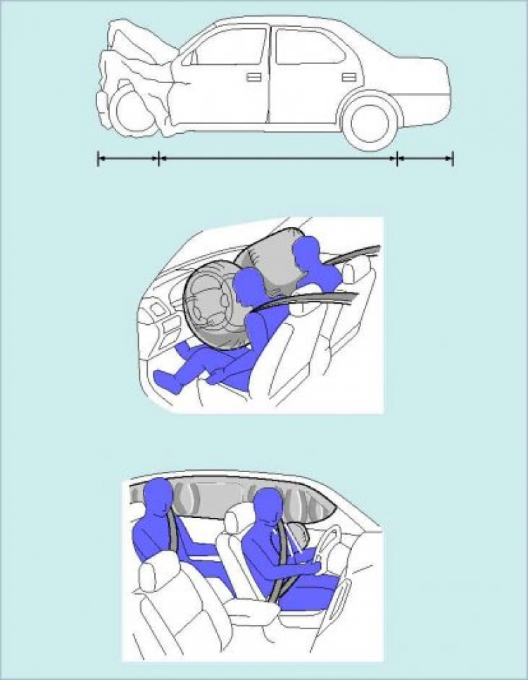

1. Thiết bị an toàn thụ động là gì và tầm quan trọng của chúng?
Khi tai nạn xảy ra để người ngồi trong xe không bị chấn thương nặng, phải đảm bảo được hai yếu tố: giữ cho cabin xe cứng vững ít bị biến dạng và đồng thời giảm thiểu chấn thương do hành khách bị “quăng quật” bên trong cabin khi xảy ra tai nạn.
Các thiết bị an toàn thụ động sẽ đảm bảo điều này, chúng chủ yếu gồm: Thân xe GOA Đai an toàn và Túi khí SRS.
Những điều bạn chưa biết về túi khí trên ô tô
- Thân xe GOA (Global Outstanding Assessment) sẽ giữ cho cabin xe ít bị biến dạng. Khi tai nạn xảy ra, phần trước hoặc sau của thân xe ô tô được thiết kế sao cho nó sẽ biến dạng trước để hấp thụ và phân tán lực chấn động, điều này sẽ làm giảm lực chấn động truyền đến hành khách.
- Dây an toàn: Là thiết bị chính đảm bảo an toàn cho hành khách. Đai an toàn giữ cho hành khách không bị “quăng quật” trong xe do vậy giảm tối đa khả năng hành khách bị chấn thương do va đập trong cabin.
- Túi khí SRS (Supplemental Restraint System): Túi khí hoạt động sẽ tạo thành các “gối khí” để bảo vệ hành khách khỏi những va đập vào vô lăng hoặc bảng đồng hồ. Túi khí bên trái (bên người lái) được lắp ở trung tâm vô lăng, còn túi khí cho khách ngồi ghế trước được lắp ở phần trước của khách gần bảng táp lô.

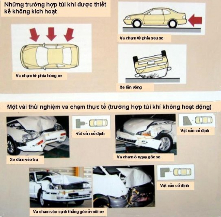

4. Một số tình huống túi khí không hoạt động:
Túi khí đôi khi không hoạt động khi xe va chạm với vật biến dạng, dịch chuyển
Các trường hợp có thể khiến túi khí không hoạt động

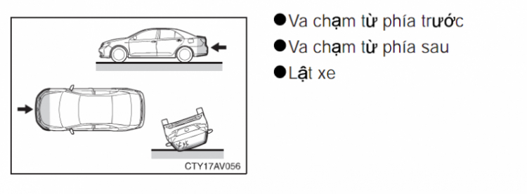

a) Túi khí phía trước và túi khí bảo vệ đầu gối (nếu có) sẽ không hoạt động trong một số trường hợp va chạm sau:
- Túi khí không thiết kế để hoạt động khi va chạm bên sườn xe, phía sau xe hoặc xe bị lật - lăn tròn hoặc nếu xe bịđâm từ phía trước với tốc độ thấp
- Khi xe đang đứng yên, túi khí của nó có thể không hoạt động khi xảy ra va chạm từ phía trước với xe có trọng lượng tương đương đang di chuyển với tốc độ 40-50km/giờ
- Khi xe đang đứng yên, túi khí của nó có thể không hoạt động khi xảy ra va chạm lệch tâm hoặc dưới một góc, ngay cả khi tốc độ va chạm cao hơn so với trường hợp mô tả ở trên
- Khi xe đang di chuyển ở tốc độ 30-35km/giờ, túi khí có thể không hoạt động khi va chạm với cây nhỏ hoặc vật di chuyển
- Túi khí có thể không hoạt động trong trường hợp xe va chạm với lực hướng xuống phía dưới như trong va chạm với gầm xe tải

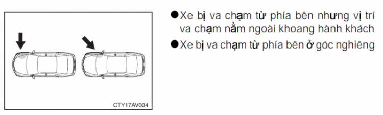

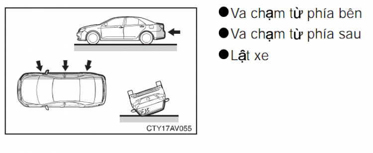

b) Túi khí bên và túi khí rèm (nếu có) sẽ không hoạt động nếu như xe va chạm trong những trường hợp sau:
- Xe bị va chạm từ phía bên ở một góc nghiêng, hoặc va chạm từ phía bên với vị trí va chạm nằm ngoài khoang hành khách
- Xe bị va chạm từ phía trước hoặc phía sau, hoặc lật xe, hoặc va chạm từ phía bên ở tốc độ thấp.
