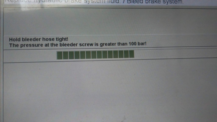

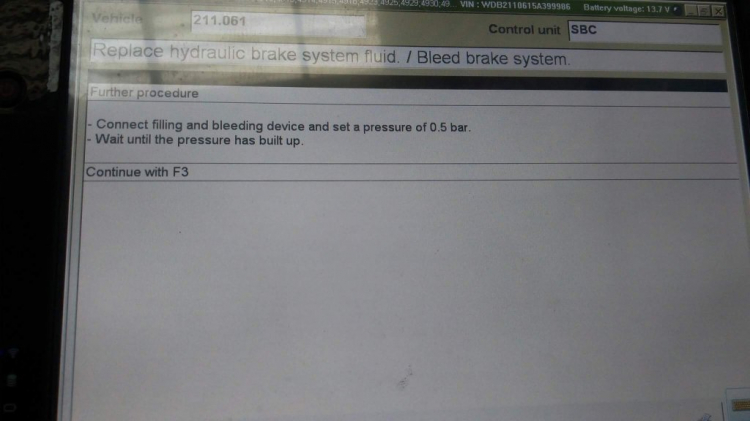

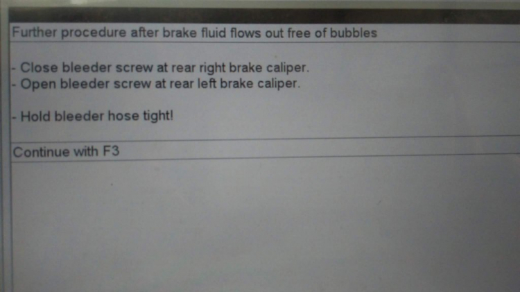

Ủa thì chẳng phải từ đầu em đã nói rất rõ là không phải xe nào cũng như nhau sao, hình như bác không chịu đọc hay đọc mà không chịu hiểu? Và là người tiêu dùng thì làm sao họ biết được cái nào cần cái nào không? Bác tự cho mình là hiểu biết, mà thực tế là bác cũng chưa biết hết dấy thôi, huống hồ các chị em phụ nữ, các bác chuyên ngành khác và không có thời gian cho công việc xe cộ này.
Nói đi nói lại thì hình như bác cứ chăm bẳm vào việc sợ khách hàng đến thay dầu phanh và bị bên em chặt chém, tức cười quá đi bác ạ. Từ đầu tới cuối có câu nào em bảo phải ghé em không, hay khuyên khách hàng cứ ok đi khi được gara yêu cầu thay dầu thắng?
Cũng cần nói thêm cho bác được biết là hình ảnh trên là của Mercedes W211, bác thậm chí còn tưởng là của BMW chứng tỏ kiến thức bác còn quá hạn hẹp. Mà đã vậy thì tốt nhất dừng ở mức chia sẻ khi đăng đàn, đừng phán như đúng rồi bác nhé!
