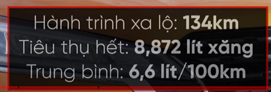

6,6l trên đường trường cũng khá sát con số 6l e đưa ra. Nói chung e còn từ bi chán.
Sao k dám công bố con số thử nghiệm trong phố đi bác ơi? Sợ bốc cứ.t à :D
