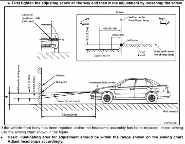

Một đường cos chuẩn cho xe tay lái thuận. Đường cắt bên tài ( cut off line 1) nằm bên đưới đường thẳng song song với mặt đất tính từ tim đèn ( vertical center lihght of head lamp- đường V) tạo thành một góc nhọn ( dưới 5 độ). Đường cắt bên phụ ( cut off line 2) trùng hoặc thấp hơn (*), đường này. Ở nươc ngoài, lái xe với tốc độ cao, do đó tầm nhìn cũng cần xa hơn, nên đường cut off line 2 này thường trùng với đường V này. Còn ở VN, lưu thông trong phố với tốc độ vừa phải, đường cut off line nên chỉnh thấp hơn đường V, tạo thành một góc nhọn nhỏ 2-3 độ tính từ tim đèn.
Khi chỉnh như vậy xe đạt đưỡ độ chiếu sáng tối đa mà không làm chói mắt xe ngược chiều. Đối với xe dùng chóa mà không dùng bi có màng che, cũng chỉnh theo nguyên lý bên tài thấp hơn bên phụ, nhưng tất nhiên đường cut off sẽ không "sắc" bằng bi.
Ngoài ra, các hãng xe đều cho phép các bác tài chỉnh nhanh độ cao thấp của đèn bằng tay, điện hay tự động, tùy thuộc vào thói quen lái xe của tài xế.

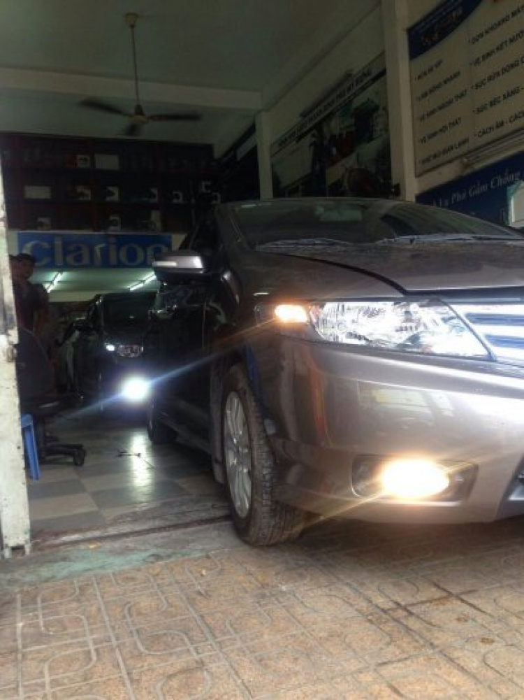

2 tấm test 2 xe tương đồng Led-Cob rõ ràng Led sáng hơn Halogen
Hình ảnh các xe lắp bóng LED PHILIPS Lumiled, CREE USA, không độ chế hay cắt dây điện (Mục lục Tr1)

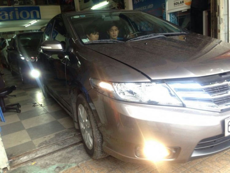

Tấm thứ 2 ở góc khadc chút chút

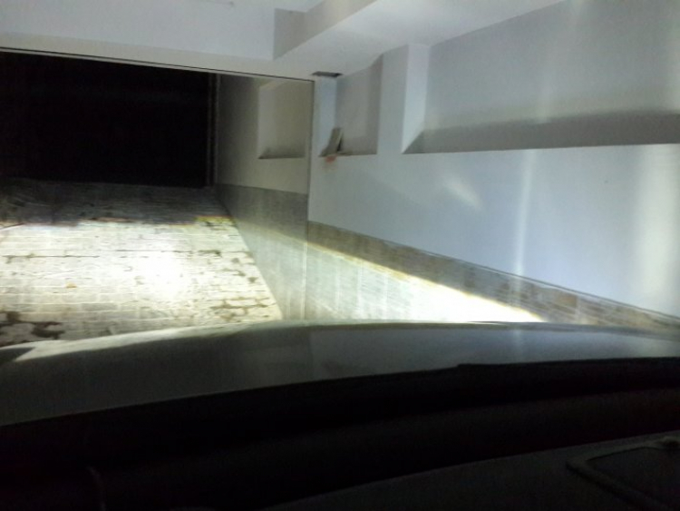

2. Hình ảnh so sánh, em tự làm thủ công thôi vì e mang trọng trách "chuột bạch" cho hội bên em nữa (hiện đang tranh luận về Led vs Xenon); đợi a bạn làm Xenon lấy 2 xe so sánh, sẽ biết, hiện e up những hình này mang tính tham khảo trc:

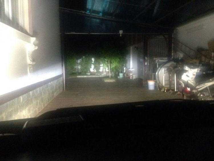

2.1 hình này 3 tuần trc e lắp và chụp lại đèn cos rất sáng, nhưng nhìn kỹ tiêu cự chỉnh ko ổn, nó lệch lên 10 độ! :(

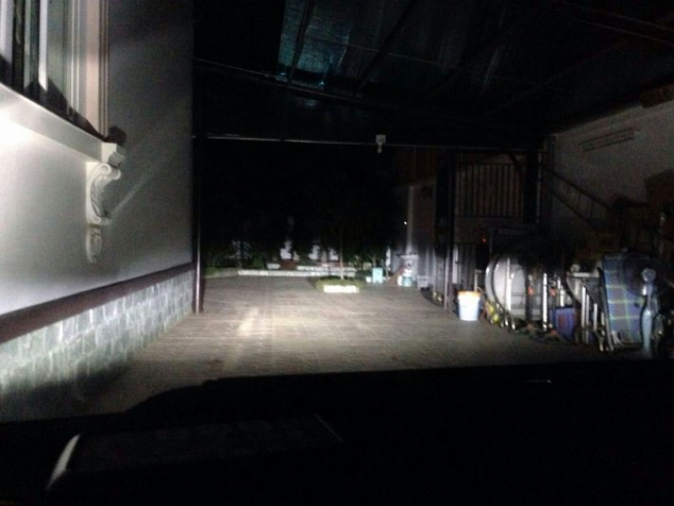

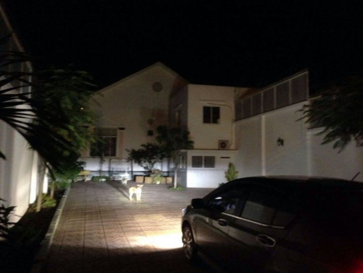

Pha thì tiêu cự gần cos, và cho luồng sáng khá ổn (ở đây cả khu nhà mát, uống trà ban trưa của papa e sáng chóa); và phải đợi mạch relay đèn soi sân tắt em mới mở pha chụp.

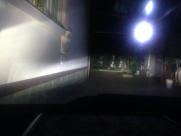

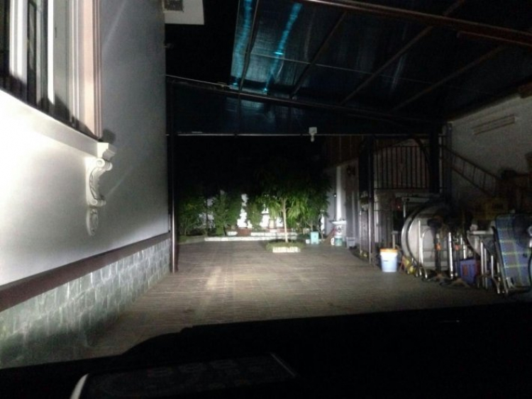

hình ban tối em chụp lại khác với lần chỉnh ban đầu là đường cắt đen chỉnh thấp xuống
