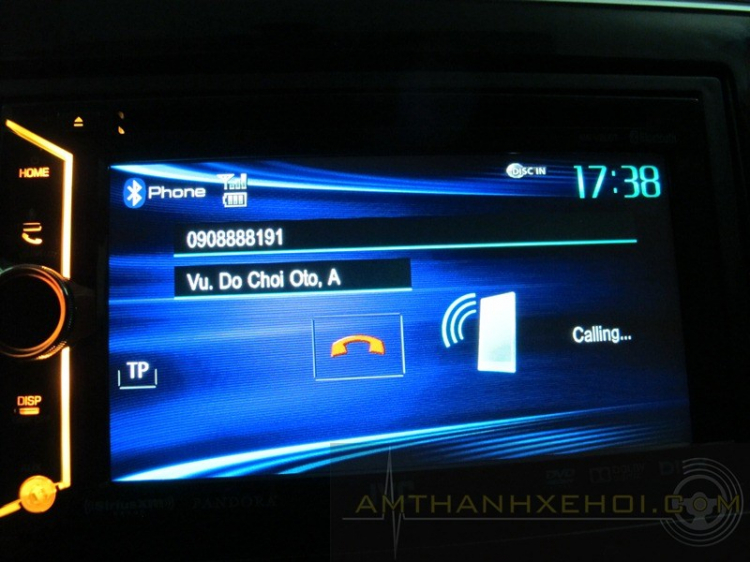

Tùy vào loại DVD mà bác gắn, chắc bác gắn trúng model ko có chức năng học cho 2 nút nghe và từ chối Bluetooth trên volang rồi.
Trường hợp này bác mua bộ khiển âm thanh trên volang cũng ko sài được, bộ khiển đó chỉ sài lại cho các chức năng như volum, qua bài , mode thôi ah, còn 2 nút bluetooth thì ko được.
Nút handfree trên vô lăng honda city 2014 không hoạt động sau lắp DVD
Trường hợp này ko xử được bác ah, chỉ có cách thay cái DVD khác có khả năng học lại 2 nút đó thôi ah
Vài dòng góp ý với bác, có gì sai bỏ qua giúp em ah
