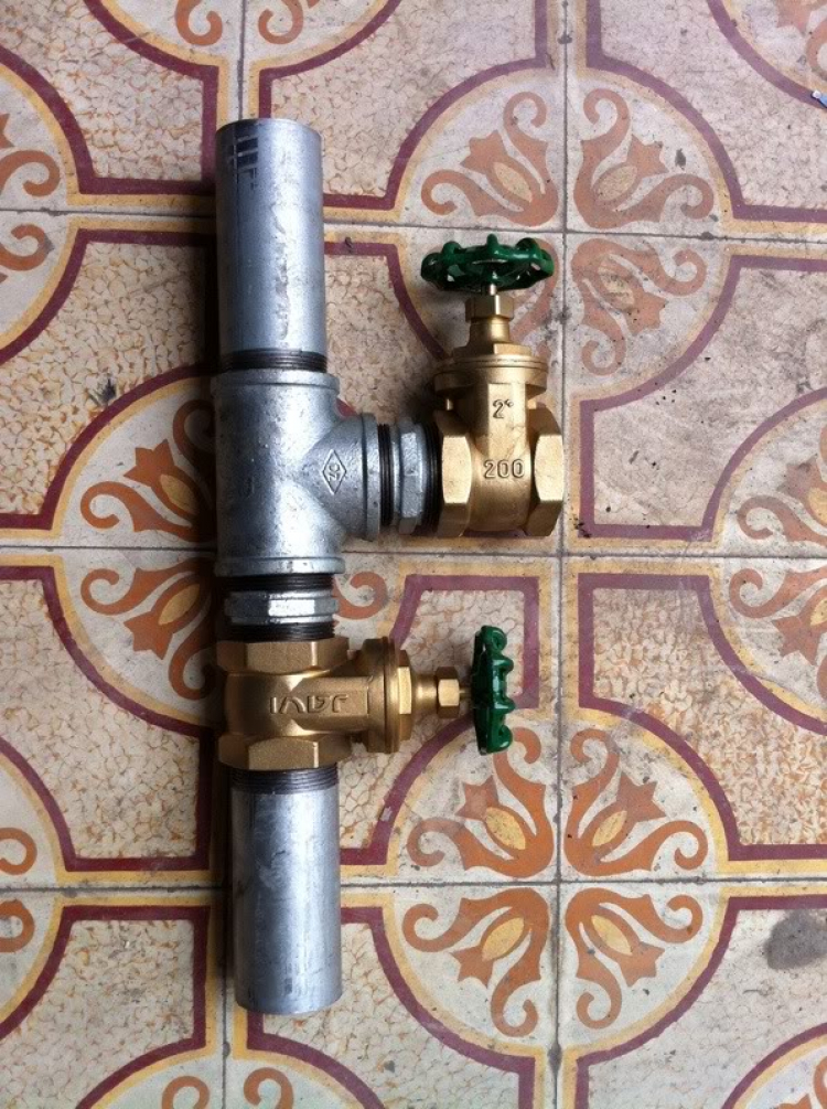

bác Bannang nghiên cứu quả Pô độ made in VietNam này xem sao nhé. Rẻ thì có rẻ rồi đấy mà chưa biết có Ngon - Bổ ko ? mấy bác HN đã áp dụng và cho ra tiếng nổ rất hay, khi cần khoá van ngang ra là lại qua bầu tiêu âm để êm ái bt
Lưu ý: chỉ mua loại van đồng này vì ko có gioăng cao su nên ko sợ bị chảy khi nóng ống.
Nên mua: 02 van cửa dẫn DN50, loại van 2inch. Ống thép tương đương.

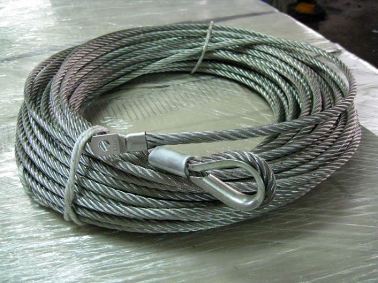

Hôm bửa đi 722 hai chả mình dở quá !:D Báo hại mình hư cọng cáp fe 8mm, buồn như con chuồng chuồng, về nhà e không giám nhậu đến 1 tuần để dành tiền mua cọng cáp 10 ly Inox 304 (thiệt hại 40m x 55.000d/1 + bấm 2 đầu 100.000 đ).
Đề nghị hai chả Toy và F1racer đóng góp để đền bù tiền bia cho e .

1. Cọng cáp 8mm vất đi là đúng roài, đứt hồi nào có ngày:D
2. Mua làm gì mà 40m, hay là thằng bán nó bảo thế rồi móc tiền ra trả. Đem về gắn vào tời có hết không hay là hỏng thêm cái turbo:D:D

@F1 : Bằng cọng cáp củ đó f1 .
Nếu là 8mm thì hơi nhỏ đó nha.
Cáp tời đừng dài quá sẽ bị cấn khi cáp dồn về 1 bên.
chiều dài vừa phải để khỏi cấn và giảm tải cho tời.

Bác này ko có ý thức bảo vệ thiên nhiên gì cà, vào rừng Cấm Nam Cát Tiên mà nẹt mấy cái pô này thì còn con thú nào giám ở

P/s Giá cả và làm ở đâu vậy bác ?
