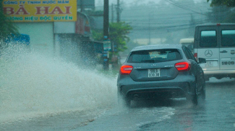

Phải làm gì để ngăn ngừa và thoát khỏi tình huống xe "trượt nước"
Lái xe trong thời tiết mưa thường xảy ra tai nạn giao thông nhiều nhất. Mặc dù ban đêm lái xe cũng nguy hiểm do bị hạn chế tầm nhìn. Nguyên nhân lái xe trong mưa dễ bị mất điều khiển do xảy ra hiện tượng xe bị "trượt nước".

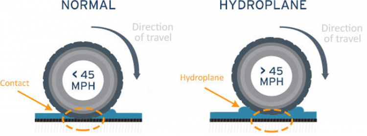

Hydroplaning hay Aquaplaning là tình huống có thể xảy ra trong lúc lái xe trên đường khi trời mưa. Để hiểu được Hydroplaning chúng ta cần biết điều kiện lực kéo (hoặc lực đẩy) được tạo ra. Lực kéo được tạo ra khi bánh xe tạo được ma sát với mặt đường, kết quả là xe sẽ được đẩy về phía trước.
Khi mặt đường bị bao phủ bởi nước và xe di chuyển quá nhanh, không đủ thời gian để nước kịp thoát khỏi bề mặt tiếp xúc giữa lốp và mặt đường. Nước tạo thành một lớp ngăn cách giữa lốp và mặt đường và xe bắt đầu bị hydroplaning.
Ở những nơi đường giao thông được thi công đúng tiêu chuẩn, có 3 yếu tố gây nên hydroplaning đó là: tốc độ di chuyển của xe, kiểu dáng và độ mòn của gai lốp, độ sâu của nước. Riêng ở những nơi khi đường giao thông vừa mới hoàn công đã phải gắn bảng “chờ lún”, chúng ta cần bổ sung yếu tố thứ 4: chất lượng mặt đường.
Theo website Crash Forensics hiện tượng hydroplaning xảy ra bất cứ khi nào nếu xe chạy trên mặt nước có độ sâu trên 3 mm (1/10 inch) trên quãng đường dài hơn 9 mét với vận tốc 80 km/h.
Theo smartmotorist.com, trong tình trạng lốp xe và mặt đường thoát nước hoàn hảo, hydroplaning hiếm khi xảy ra khi ở tốc độ 88 km/h. Tuy nhiên nếu các điều kiện trên không được đáp ứng, hydroplaning có thể xảy ra khi tốc độ chỉ đạt 56 km/h.

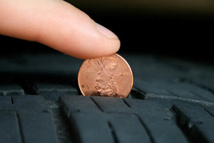

Chúng ta cần kiểm tra kỹ lốp xe trước mùa mưa, nếu phát hiện lốp đã mòn cần thay mới ngay. Có thể dùng đồng xu có chân dung Tổng thống Lincoln đặt vào rãnh lốp xe. Nếu mất một phần mái tóc là lốp còn tốt. Nếu trông thấy trọn vẹn hình ảnh Lincoln, đã đến lúc chúng ta cần phải thay lốp mới.

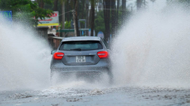

Cũng theo auto.howstuffworks, bất kể tình trạng lốp và kiểu xe nào, chúng ta vẫn có thể ngăn chặn được tình trạng hydroplaning. Trước tiên là phải chạy chậm, vì tốc độ làm tăng khả năng xe bị hydroplaning. Thậm chí khi bị hydroplaning, tốc độ chậm cũng ít nguy hiểm hơn. Một mẹo giúp tránh được hydroplaning là quan sát xe chạy phía trước, nếu phát hiện xe trước bị loạng choạng có nghĩa là khi xe chúng ta chạy đến vị trí đó nếu giữ nguyên tốc độ cũng sẽ gặp nguy hiểm. Nếu phát hiện xe trước bất thình lình làm bắn nước tung tóe, có nghĩa là chỗ đó nước sâu hơn và khi đến đó xe của mình cũng có thể bị hydroplaning.

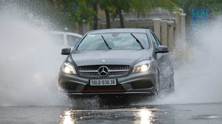

Khi các biện pháp phòng ngừa thất bại, xe bị rơi vào tình huống hydroplaning và chúng ta chỉ phát hiện ra điều này khi xe không còn được điều khiển theo ý muốn của mình, xe không ăn bánh như bình thường thì hãy cố gắng giữ bình tĩnh. Nếu không hoảng loạn, chúng ta có thể kiểm soát được tình hình. Quan trọng nhất là không phanh gấp, không bẻ lái gấp, đa số trường hợp chúng ta chỉ cần giảm ga là xe có thể thoát khỏi tình trạng hydroplaning. Cố gắng giữ vững tay lái, vẫn giữ vô lăng hướng về nơi chúng ta đã xác định, không thay đổi hướng lái.
Nếu xe không trang bị ABS (chống bó phanh), hãy nhấc chân khỏi bàn đạp ga, để cho xe tự giảm tốc. Còn trong trường hợp buộc phải phanh để tránh va chạm, chúng ta không được phanh gấp, phải nhấp phanh nhẹ nhàng và liên tục để giảm tốc, đây là kỹ thuật phanh an toàn tương tự công nghệ ABS.
Nếu xe có ABS, chúng ta chỉ cần phanh bình thường nhưng không quá mạnh, máy tính của hệ thống điều khiển trung tâm xe sẽ ra lạnh cho hệ thống phanh nhấp thắng thay cho người điều khiển, nhưng hiệu quả hơn với tốc độ từ 20 đến 30 lần/giây.
Khi xe được giảm tốc, trọng lượng xe sẽ đẩy toàn bộ nước thoát khỏi mặt tiếp xúc giữa lốp với mặt đường, lúc đó lốp xe của chúng ta sẽ lấy lại ma sát với mặt đường và người lái đã có thể giành lại quyền điều khiển xe.

2 cách khác để biết lốp cần thay :
1. Gai chỉ còn cao 1,6 mm.
2. Một số hãng sản xuất lốp đúc sẵn vài cái gờ trên rãnh. Khi mòn đến gờ ày thì thay.
