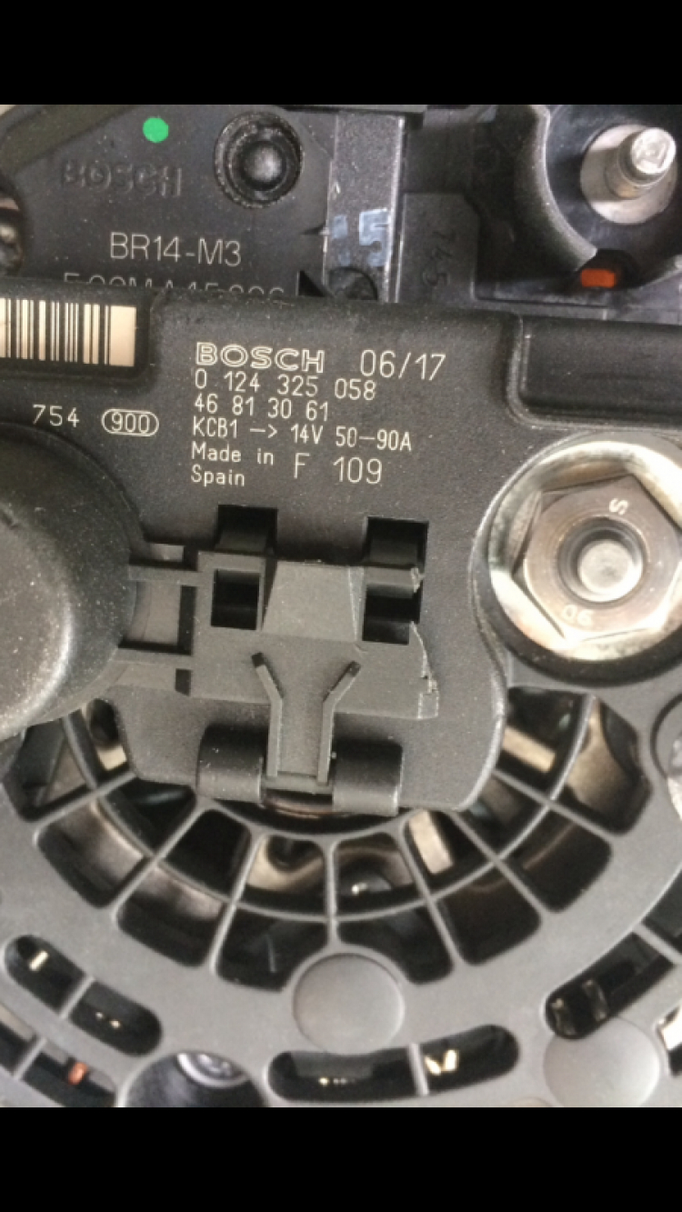

lâu rồi cũng không nhớ, nhưng accu zin của fiat chỉ là 50 hay 55amp thôi. Nếu đúng về nguyên tắc, để an toàn cho accu thì máy phát cường độ phải thấp hơn accu, thấp hơn bao nhiêu thì còn tùy mỗi nhà sản xuất...
Không loại trừ trường hợp máy phát của xe anh đã bị thay rồi....

Máy phát luôn phải sạc cao hơn số volt định danh (12v) nha bác, nếu máy chạy bật hết các nguồn đèn, máy lạnh mà đo được 12v thì máy phát tèo chắc luôn. Nó phải từ 13v trở lên, không tải lên 14v.
Đối với máy phát của Fiat 1.6 thì luôn ghi là 14V, 90A(siena) 105A(Doblo), 110A(Albea)
Đối với máy phát:
- Hiệu điện thế phải phù hợp với accu, không thể lấy máy phát 24v xạc cho accu 12v
- Đối với điện áp thì máy phát phải nhỏ hơn điện áp accu. Link đây : http://codien247.com/cach-chon-binh-ac-quy-co-ah-phu-hop-theo-dung-luong-may-phat-dien-o-to.html và mức thông thường thì khoảng 10% là thích hợp
Nếu anh muốn biết khi máy phát và accu không tương thích có thể gây hại cho accu như thế nào thì google đầy ra.

Xe em có 12,5 vol bè bác
Nó tèo rồi
