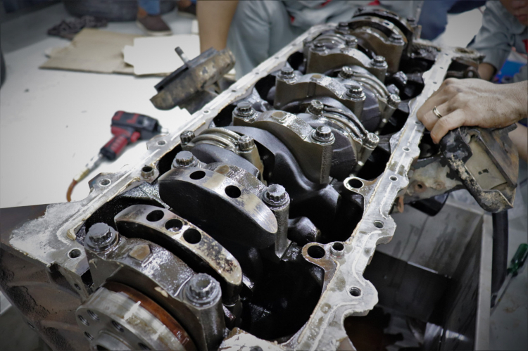

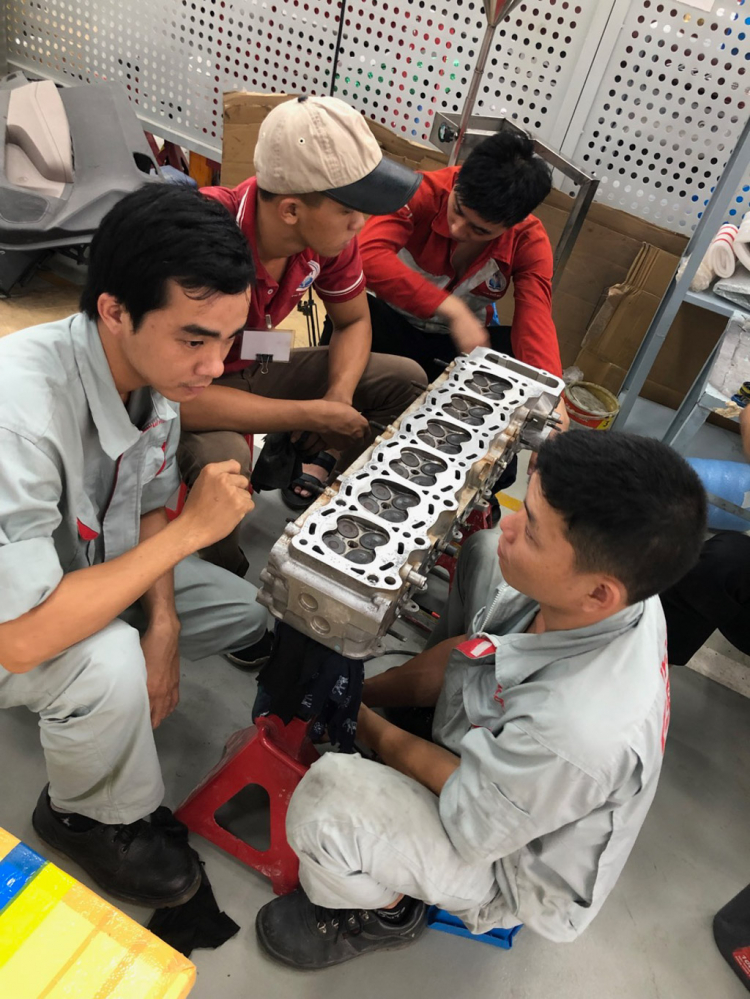

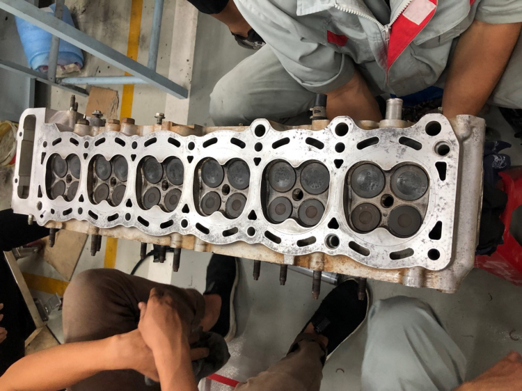

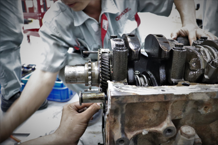

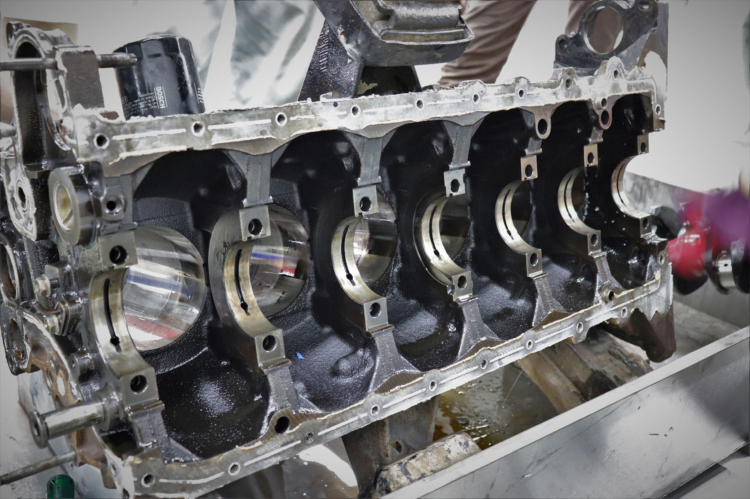

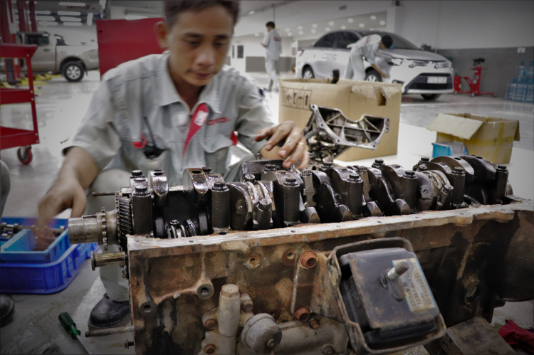

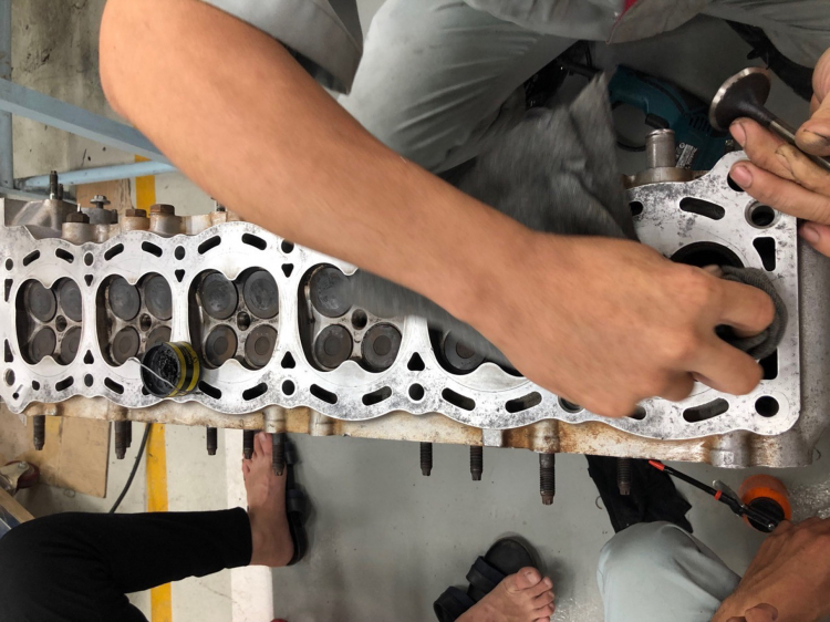

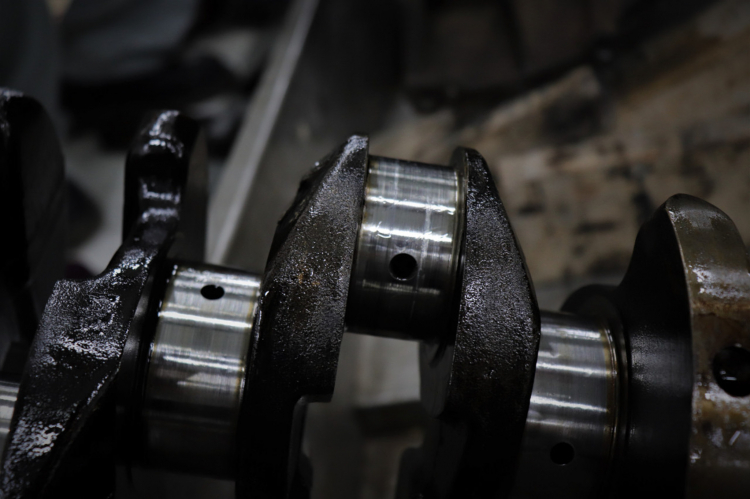

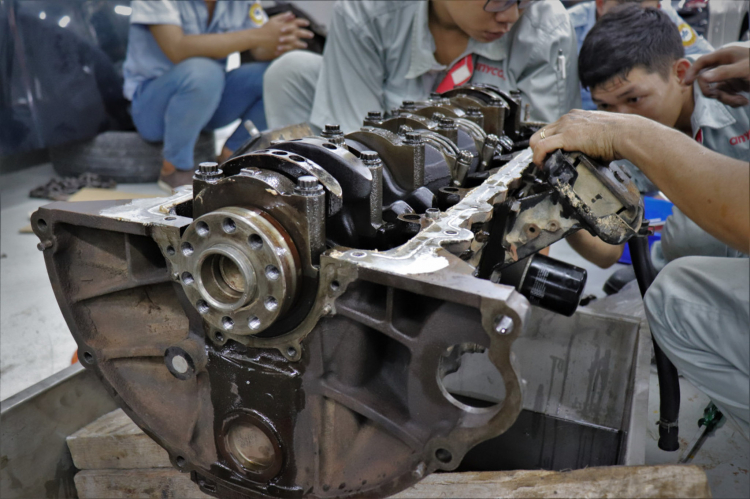

Sơn xe chỉ là chuyện nhỏ, phần khó khăn nhất là sau khi mổ động cơ ra kiểm tra thì chủ cũ đã sửa chữa nhiều lần lên cốt 4 và đã mạ cam. Vì thế muốn máy chạy ngon phải thay toàn bộ phần ruột và mặt nắp máy để đưa về nguyên thuỷ ban đầu với các món phụ tùng sau :​
1-Mặt máy​
2-6 piston​
3-biên Balie​
4-Gioang​
5-Lọc dầu​
6-Búa tăng​
7-Xích cam​
9-Van hằng nhiệt​
10-Trục cơ​
11-Tay biên​
