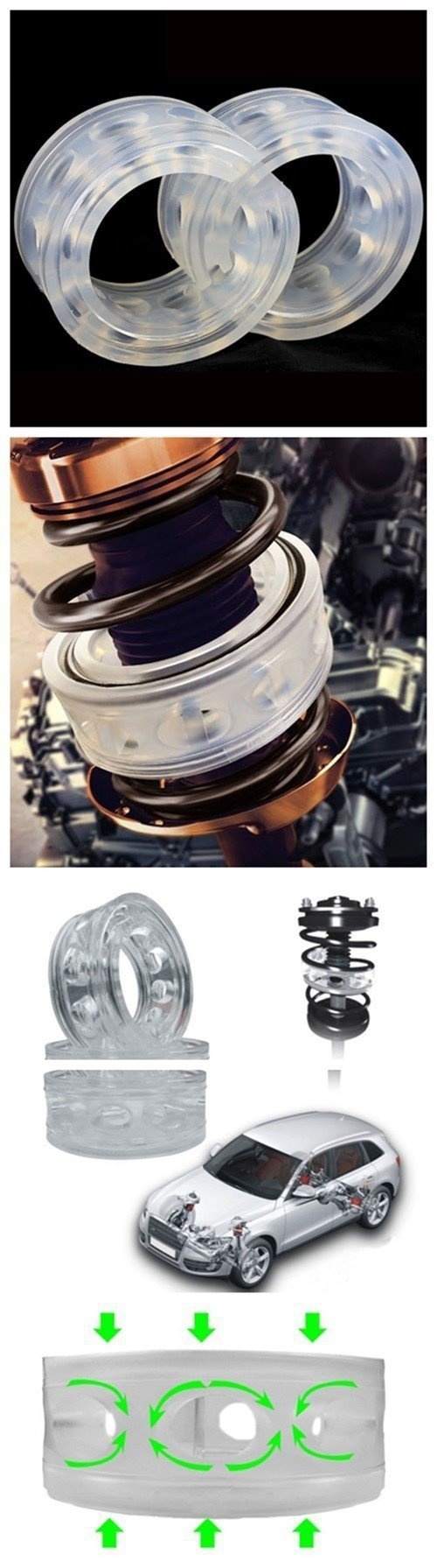

Civic di 58.000 km gan day di qua vach giam toc keu lup cup rat kho chiu tho trong hang honda kiem tra phuoc noi ko sao . Cac bac co cach nao khac phuc xin chi giao . Nghe noi co vong silicon gan vao phuoc se em hon khi qua o ga . Bac nao xai roi xin cho y kien
dung rồi đó bác. bác chơi 4 cục cao su giam chấn vào cho civic sẽ êm hơn dac biet khi wa nhung cung dường lắc lư bác sẽ thấy rõ riệt dộ sướng. tui dang xài đây rồi keu may thang bạn thân xài thữ ok lắm... độ ồn của võ cũng giãm được 5%
https://vn-live.slatic.net/v2/resize/products/S-100015698-3f0cdba6fb2554139210010cfd4daf2f.jpg
