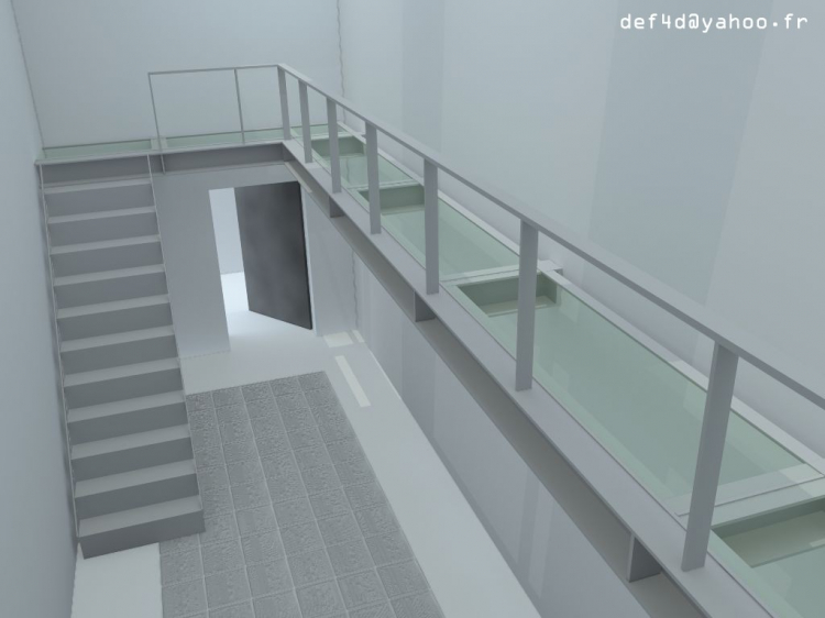

hồ sơ thi công của bác kh thể hiện chi tiết sao?
Thực tế có nhiều cách làm vì độ dài khg lớn lắm và nó tùy vào ý đồ người tkế
Còn e thì sẽ hàn bản mã vào sắt đầu cột bt, rồi hàn sắt dầm vào bản mã.
Nhìn chung nó tạo khg gian nội thất sang trọng nhẹ nhàng, khỏi lót gạch sơn nước. Nếu gia chủ đi chân trần thì khỏi sợ trầy luôn. Chỉ khó cái lau chùi mặt dưới

Bác @minhpv cứ cho thi công kết cấu btct bình thường, chưa cần quan tâm đến liên kết, vì sàn của bác vượt nhịp dưới 4m.
Các thanh đà chạy dọc hành lanh dùng thanh hộp Inox304 50x100x2,4mm (không biết có phải là hộp thông thường không)
Chỉ cần 2 thanh chạy dọc 2 bên sàn,
Liên kết: Dùng bulong cường độ cao của ITW, bu lông đường kính dưới hoặc bằng 10mm (gọi Tapcon)
Bản mã: Dùng bản mã inox 304, dày 6mm, kích thước vừa đủ đường hàn và khoan lỗ bulong.
Lắp đặt: Định vị theo kiểu mực hệt, khoan lỗ cấy bulong, đo cắt đà thép theo kích thước thực tế (mấy ông cơ khí lo)....yêu cầu hệ dầm phải phẳng để đặt kính.
Đặt kính: Chắc là kính cường lực 2 lớp 12+12+ 3 lớp phim. Khoan lỗ, liên kết,lắp đặt mấy ông kính lo. Chú ý đến liên kết phần lan can kính bên hành lang.
Yêu cầu: Hành lang kính phải thanh mảnh, ổn định, an toàn, liên kết phải kín đáo.

Thực sự kh có nhiều người chịu chơi như bác. Nếu bác thích kính thì hoàn toàn có thể làm được, Thi công nhanh chóng và đơn giản còn hơn làm BTCT bình thường. Cá nhân em kh khuyến khích, cũng chẳng chê bai vì nó tùy thuộc vào sở thích chủ nhà. Sự trong suốt của kính làm e ngại mấy e mặc váy cũng k đáng lo vì bác có thể mài mờ kính hay rẽ tiền nhất là dán đềcan.
Có nhiều cách làm, cách nào hay thì mình học hỏi nhưng e thì k thích kiểu com dìm hàng, E chỉ khuyên bác là nếu bác chọn kính thì phải hết sức thận trọng giải pháp chịu lực. Hành lang là lối giao thông nhiều người qua lại nên phải rất cứng, khg thể bị võng . Bác phải dự trù trường hợp nhiều người cùng khiêng tủ hay giường nặng đi qua . thậm chí là mấy F1 chạy qua lại cũng tạo lực lớn.
Cách làm của e cũng là tham khảo người làm trước. E thiên về hệ số an toàn cao.
