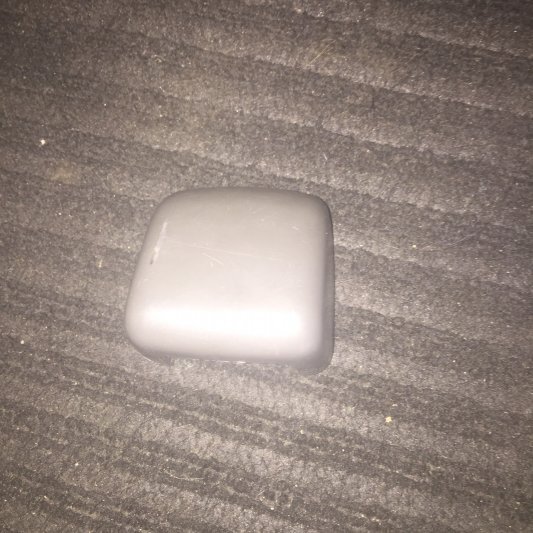

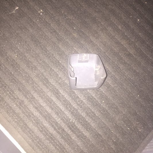

Chà bọn Tây có nhiều dụng cụ làm hay quá he. Nhân tiện hỏi mấy bác luôn:
cái này của tui ( cái nắp đậy lên ốc bắt ghế tài và phụ) nó bị hư phần cố định . Nay chỉ gá lên cho vui:(cái nầy do lót sàn dày quá, nó bị đẩy lên)
PREVIA CLUB : Chia xẻ phụ tùng và những thứ liên quan đến PREVIA
vậy bây giờ phải làm sao:
- tự nghiên cứu, (mua hay chế) Sau đó một ngày đẹp trời công bố với điều kiện cà phê hay bia bọt (xì tay bác Xedau)
- âm thầm tìm trên mạng, lùng mua cho được đồ gin (xì tay bác Dungbacsy, bác ddTuyên)
- đưa cục nhựa vô máy CNC tiện ngay một cục mới (bác Tamtany)
Khó quá mấy, mấy bác tư vấn dùm

Mấy cái nắp này hôm trước bác Dungprevia có kiếm cho em 1 bịch . . . nho nhỏ. Bác alo thử xem sao.
Khi có nắp mới rồi, bác nên xử lý cái chỗ chân ghế (nơi lót sàn bị dày) trước đã, rồi mới gắn nắp nhựa này vào. Nếu ko, tình trạng cũ sẽ tái diễn.
Cách khắc phục: Chêm miếng long đền 3-5mm dưới chân ghế (nơi thảm bị dày lên). Sau đó, đem qua e cân bằng lại 4 chân ghế cho bác. Tiệm của em là mấy quán nhậu ah.
Em ko uống cafe (độc lắm). Chỉ uống sữa (tươi) hoặc rịu bia:D
Thank bác nhiều
- vụ chêm lên là trong kế hoạch rồi
- vụ mua cái cục ở trên hay vô máy CNC thì chờ bác Dũng
- xong ghé qua bác cân 4 chân rồi lắp vô
Kế hoạch vậy ổn rồi, chờ bác Dũng thôi
