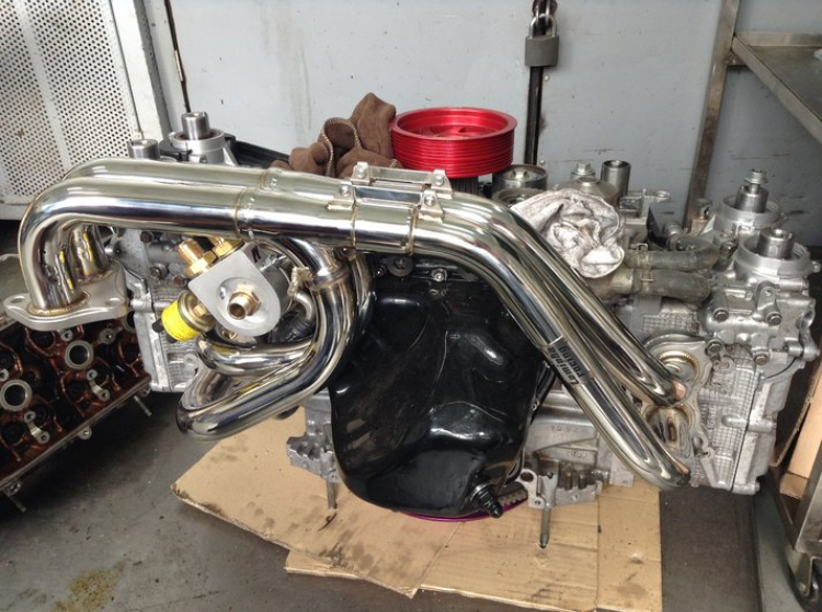

Vâng bộ Twin Scroll Kit bao gồm 1 Equal Lenght Header, 1 Twin Up Pipe, 1 Twin Devoiced System Down Pipe + 1 Ẻm TD06-20G Tomioka Turbo đầu tiên đã đặt chân tới VN... Oh yeahhhhhh!!!! 11 Giờ đêm em đã đưa nó về tới Lò Luyện Kim của em.
Và Sau đây là 1 số hình ảnh không được coi là mô phỏng.... mà nó là THẬT của em nó:

UpPipe và Equal Lenght Header - Tomioka:

Cập nhật quả Header của Tomioka cho TwinScroll....
