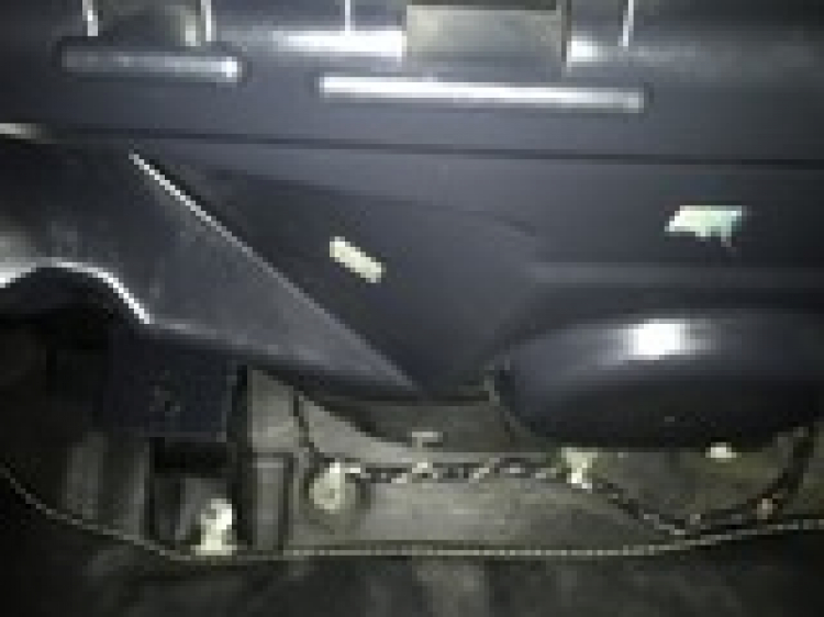

Nếu ko phải hộc để đồ thì bác kiểm tra miếng nhụa bên dưới chổ hộc để đồ chụp len cái đít quạt gió máy lạnh. Được bắt bằng 2 con vit và 1 chốt 1 ngàm. Xe có trật ngàm hay rớt chốt ko. Tiếng rè rè gay cái gàm đó nó vọng lên. Ban đầu e củng nghĩ là kêu bên dưới chổ túi khí nhưng cuối cùng kêu ở đó. Còn 1 tiếng kêu nủa là bỏ chai nước suối lưng vào chổ ben cánh của nó củng kêu dữ lắm nhé.

Bác tả cho em cái chụp quạt gió rõ được ko? Chụp ảnh cho em là tốt nhất! Còn chai nước thì thành huyền thoại rồi! Em chả dám để gì ở đấy!
