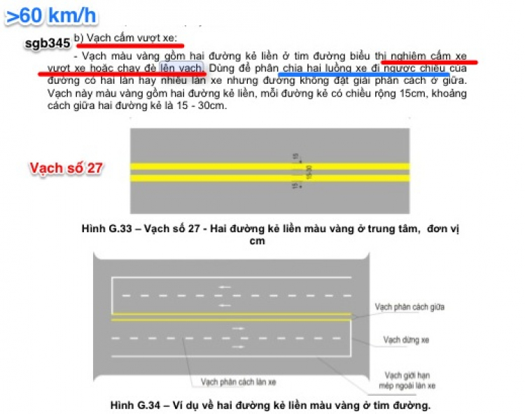

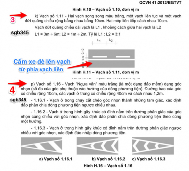

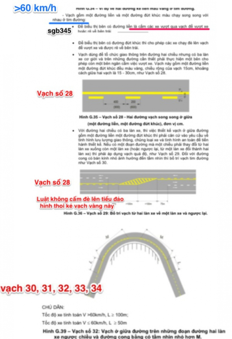

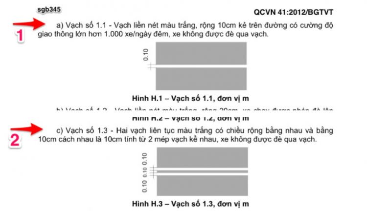

Các bác chẳng chịu đọc QCVN còn sáng với tối kiến:
A- Đường có tốc độ di chuyển ≤ 60 km/h. Áp dụng Phụ lục H của Quy chuẩn VN==> màu trắng.
QL20 bịnh thiệt
QL20 bịnh thiệt
B- Đường có tốc độ di chuyển >60 km/h. Áp dụng Phụ lục G của Quy chuẩn VN==> màu vàng:
QL20 bịnh thiệt
QL20 bịnh thiệt
