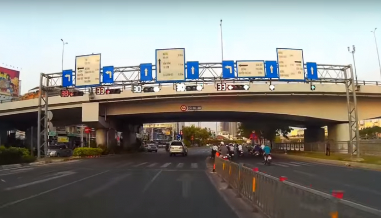

Góc nhìn ở chiều ngược lại

Đèn xanh quay đầu ở làn hỗn hợp cùng pha với đèn quay đầu làn chính (chỗ mới tạo) mà, sao xung đột với làn đi thẳng (lúc này đang đỏ) ?
Phía bên này thì làn rẽ trái, quay đầu của 2 phần đường cùng thì và tách riêng với làn đi thẳng.
Quay đầu từ lane hỗn hợp VVK
Chiều ngược lại thì khác.
Bác thấy đèn quay đầu đỏ. Đi thẳng và quay đầu của phần đường HH lại xanh?
vo-van-kiet-cau-ong-lanh-jpg.498187
Vậy 4B đi thẳng ở làn hỗn hợp phải chờ anh quay đầu rồi.
Tuy nhiên rất hiếm khi xe đi thẳng lại vào làn hỗn hợp này. Nếu ở Ký Con ra rẽ phải (hoặc xe từ Tôn Đức Thắng qua) thì ra luôn làn chính và các xe đi ở làn chính muốn vào làn hỗn hợp thường đến chỗ đèn tín hiệu ở cầu Ông Lãnh mới vào làn hỗn hợp.
Ở đây mình chỉ tập trung trả lời là làn hỗn hợp quay đầu về hầm TT đi như thế nào thôi.
